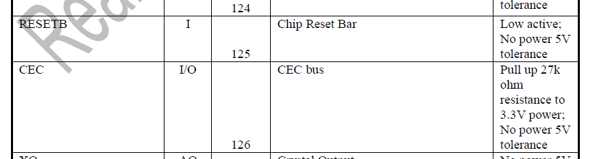

У меня вопрос о схеме.
Контакт RTC2660 «CEC» составляет 126. Но HDMI «CEC» подключен к 125 (RESET BAR) в вашей схеме. То же самое сделано в PCB800099.
Это неправильно в техническом описании (прилагаются изображение) или в цепи? Это вызовет проблемы?
Извините за использование Google Translate

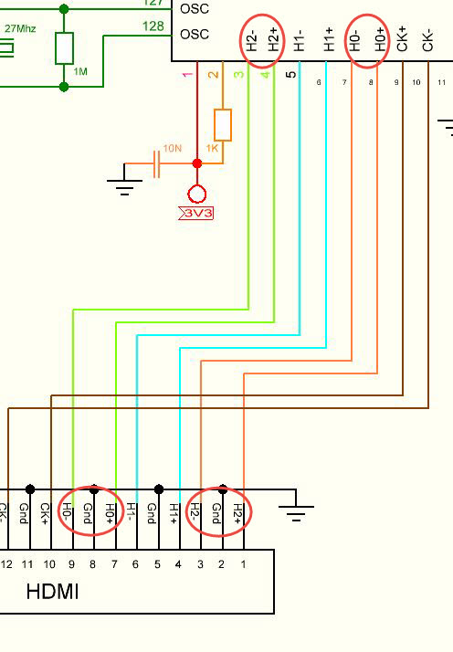

Линии ТДМС тоже перепутаны. Но без правки прошивки, правильно не исправить разводку платы.

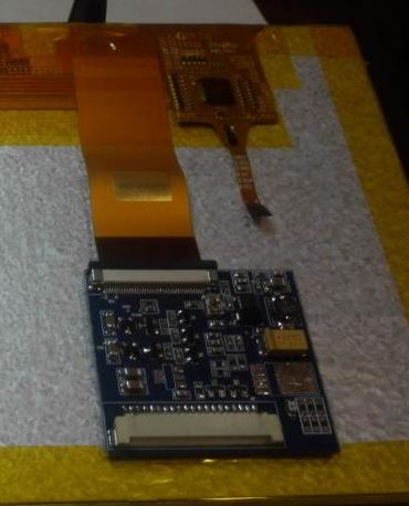

Извините если не сюда.Подскажите 8 дюймовую матрицу 192*116 мм подходящую к этому контроллеру.ZJ080NA-08A или hsd080ifw1-a00 с ним будут работать.

Сообщение от Shram Посмотреть сообщение
Любая с ЛВДС.
будут с переходником и внешним драйвером подсветки.
Переходник такой или подобный
