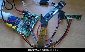

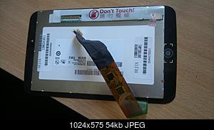

Ребят мож вы поможете. Не могу до mirzo достучаться уже неделю.

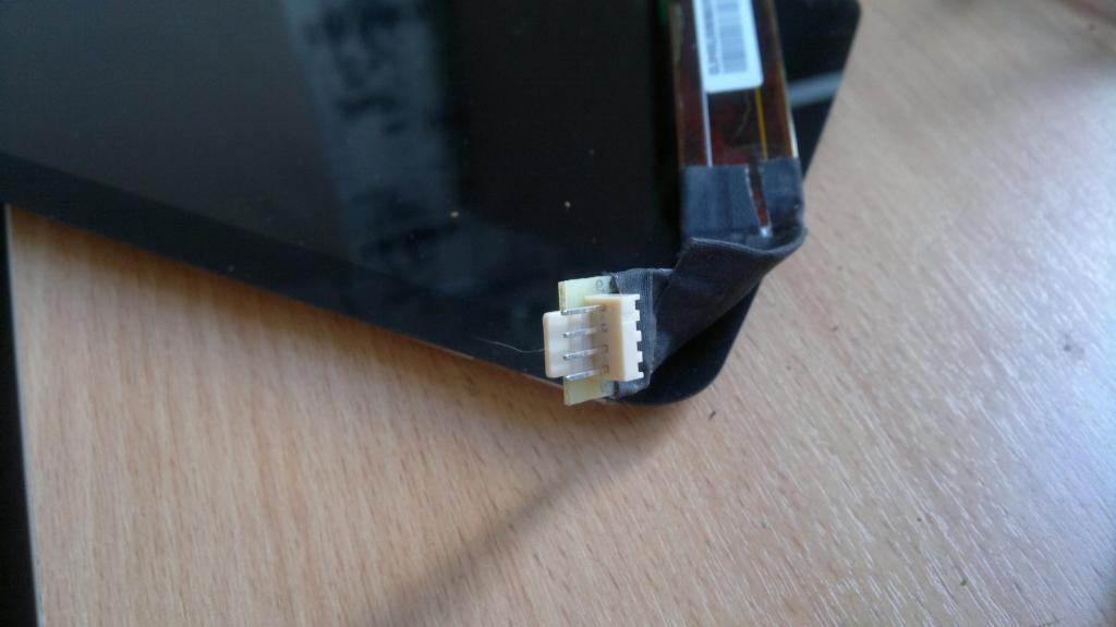

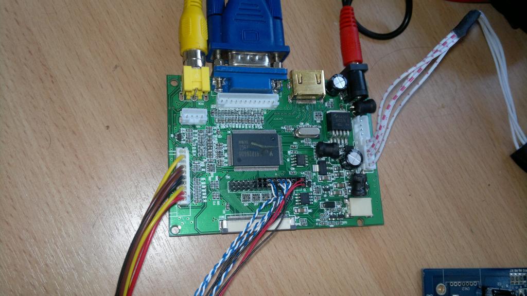

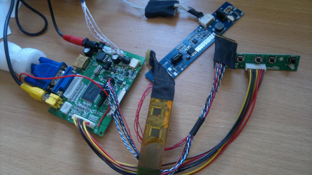

Купил дисплей с тачем и контроллером.
Контроллер: http://www.ebay.com/itm/HDMI-VGA-2AV...item2a2339943b
Дисплей: http://www.panelook.com/B070EW01%20V...iew_15334.html
Тач: Вот с ним хз.

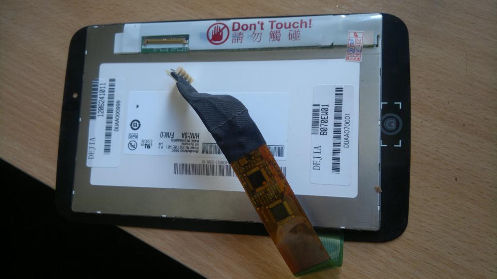

Вопросы в следующем:

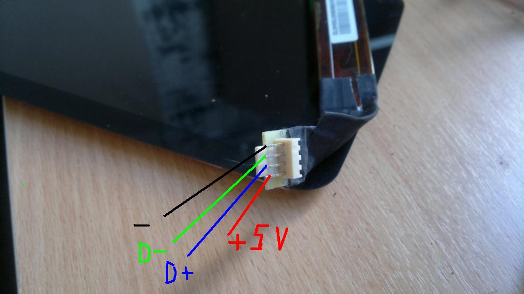

1) разъем тача просто подключается по ЮСБ (контакты + D- D+ -)?

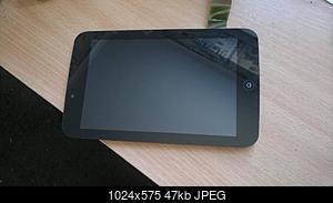

2) Где скачать драйвера для тача под XP х32?

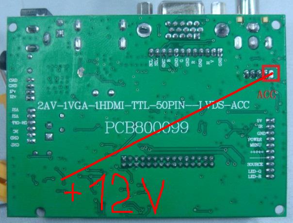

3) Где на контроллере вход для включения КЗХ?

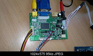

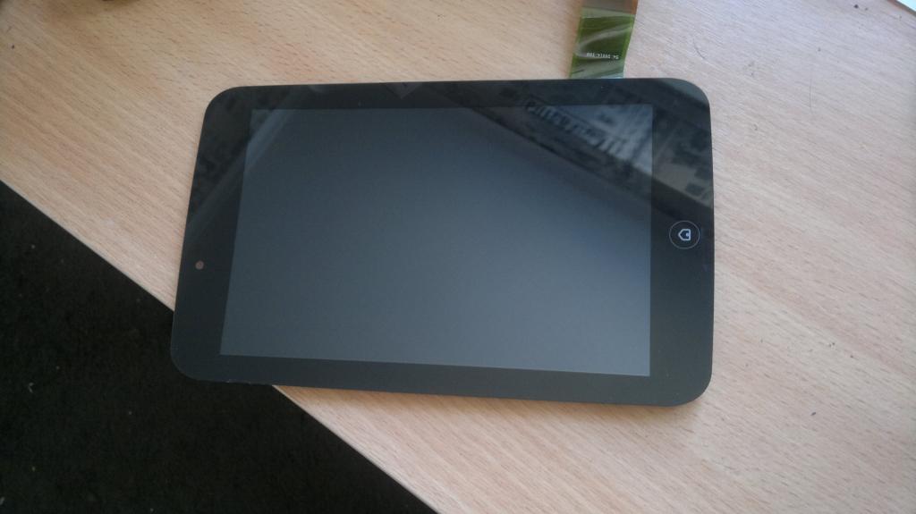

4) Можно ли без последствий обрезать рамку у тача (на вид стекло)? Если можно, то чем обрезать?
Вложение 30989Вложение 30990

Говорят что стекло обрезать к сожалению нельзя. Оно калёное. КЗХ- разъём под номером 5. Для автопереключения на последние 2 ноги (слева на право, если смотреть на фото лицевой стороны) этого разъёма подать 12 вольт. Первые три ноги - av1, av2. Думю так.

Apostol - так я и не добрался до почты чтоб отправить забытый шнурок усб - только приехал.
Давай я скину распиновку,сейчас прозвоню
prokoproma@hotmail.com
89062682287

фото
Подачей +12 вольт(земля общая)
