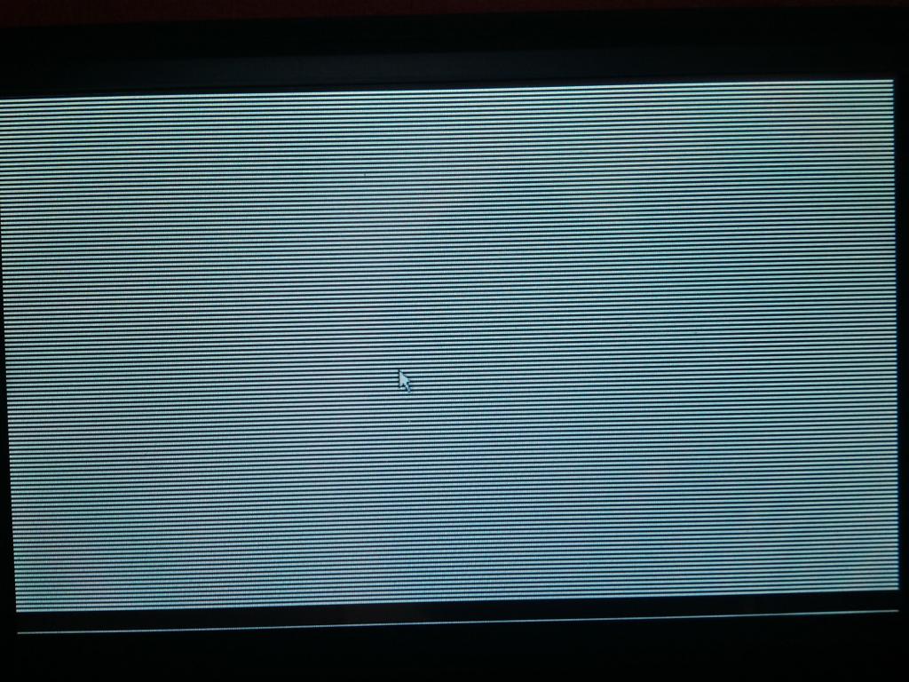

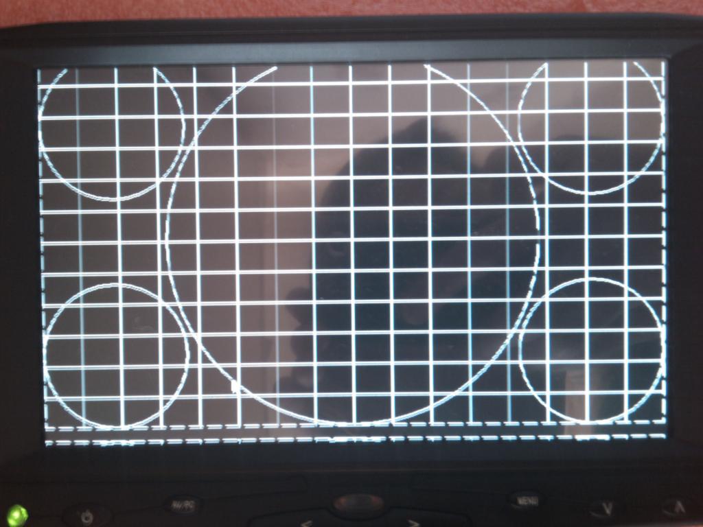

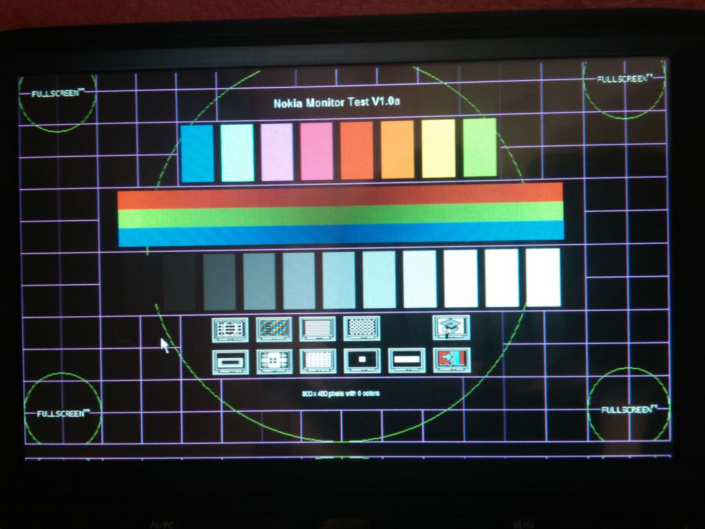

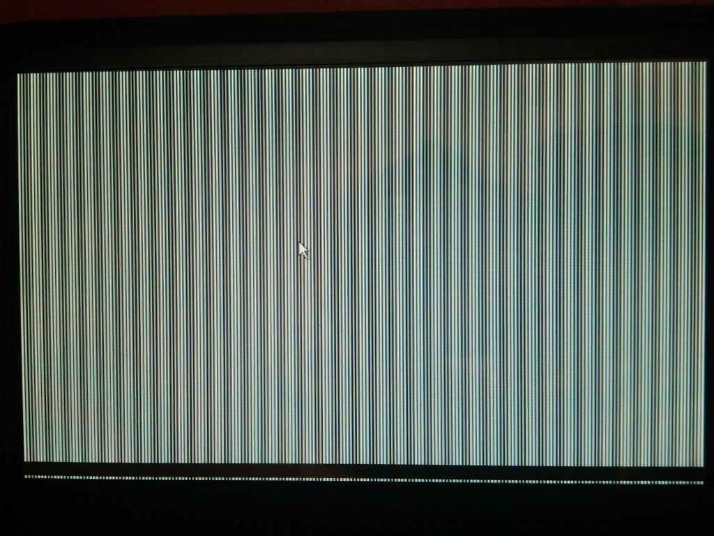

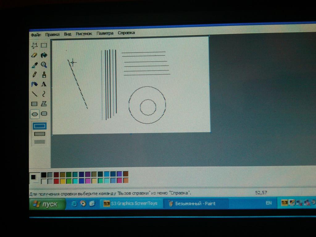

Прогнал тесты, для выяснения причин размытия, во вложении результаты.
Итог: горизонтальные линии отлично рисуются, вертикальные - как-то не так.
У меня ощущение, что в прошивке можно что-то подправить для решения этой проблемы.
vovicus62, Вы опытный в этом деле, какое (или какие) значения менять в прошивке?

при беглом взгляде неправильно прошил, ты поменял только то что на экран выводится, вечером поправлю, щас в гараж надо сходить, и что это за прошивка 2 метра аж , сделай нормальную.
