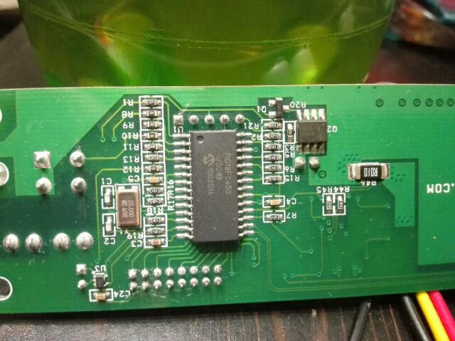

один из моих БП перестал "нажимать" пуск - виноват сам, запустил его в неправильном режиме. Обладает ли кто знаниями по его схемотехнике и возможностью ремонта?

один из моих БП перестал "нажимать" пуск ...
Исполнительный элемент - U3 (#131) выполнен на IC SWITCH 1-Bit SPST SC70-5. Фактически NC7SZ384.
Выход непосредственно на пины соединительного кабеля кнопки пуск, земля и питание от управляющей ноги контроллера через резистор 1 ком. Если контроллер выполняет свою функцию (+5V в период удержания кнопки пуск), то U3 следует заменить. Допустимые аналоги:
PI5A121
TS5A4594DCKR
ISL84715
PI5C3301CX
TS5A3166DCKR
MAX4594
TS5A1066DCKRG4
При отсутствии наличияможно "поколхозить", например на CPC1008N (SO4-150-2.54)

Ок, спасибо за развернутый ответ - буду лечить.
Стал глючить после того, как перемычки стояли на 12в, а мне после замены системника, потребовалось 19. И я выставил программно это напряжение, т.к. лень было доставать БП.

Стал глючить после того, как ...
Связи с U3 не прослеживается, imho. Т.е., не факт, что причина в U3, а не проце. Проверьте U3, подав на нее питание
Схема есть?
Нет
