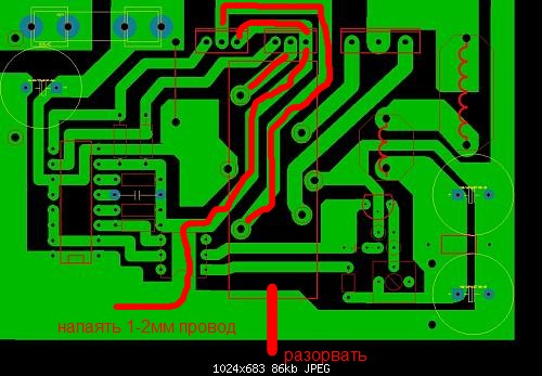

короче по теме я изучал печатку твою и немного прозрел, блок то задумывался как стабилизатор 12в и гальваническая развязка одновременно.
По твоей схеме с общим минусом можно было и обратную связь упростить.
Но вернёмся к нашим баранам если перерубить минус гдето около транса то это исправит положение, потом пропаять 1-2 мм медным проводом минус на ключи(а то совсем хлипкие)
Конечно можно и даже нужно керамику кое где повесить.

Я противник того, чтоб земли развязывать.... Для оборудования, применяемом в автомобиле это не есть правильно...
Я так и сделал... Силовые дорожки все усилил...

Если питать этим блоком ноутбук или нетбук и подключать его к радио диску, то просто обязан разорвать землю исключая тем самым токовые петли и как следствие наводки в звуковом тракте.
Вот я тут подрисовал но помоему оптимальней было бы развернуть транс к ключам.

это неверное решение хотя и помогающее но звук всё равно ухудшает, как ни крути два дешёвых китайских трансформатора не передадут звук без потерь всей частотной характеристики, а изготовление аудиофильских трансформаторов очень дорого и явно в разы дороже этого устройства. Я и делал этот блок питания чтоб избежать применения (ground loop isolato).
