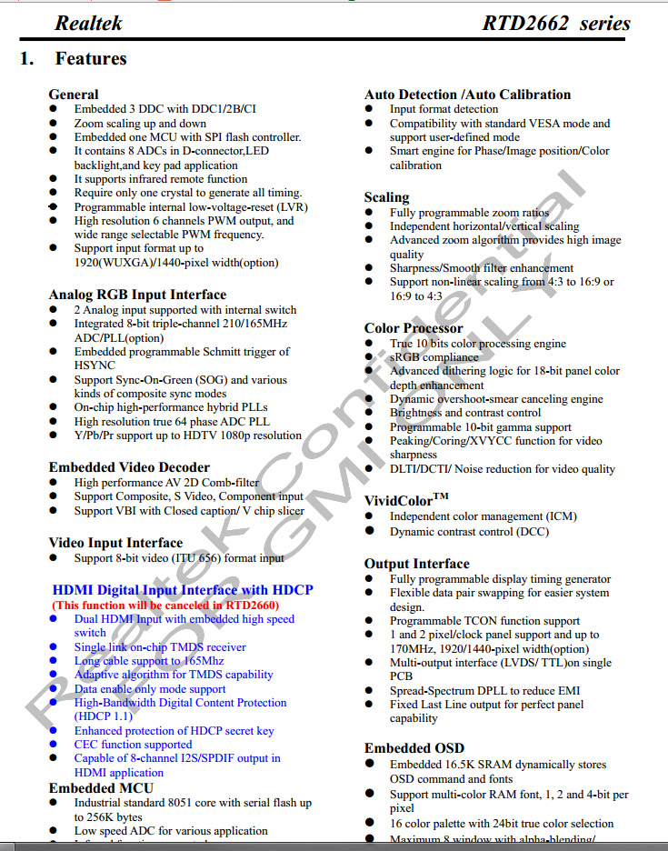

Вы еще скажите, что я подделал даташит:
Вложение 37812
ну вы хоть читайте что выкладывайте. Нормальным английским языком написано, что HDMI нет в 2660 (обычном без буквы). Не надо сейчас говорить что под 2660 вы подразумевали 2660H/

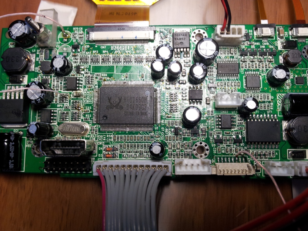

вот вам плата на 2660H со звуком.
Резюме:
2660 (без буквы) = нет HDMI
2662=2660H=есть HDMI, есть вывод звука
