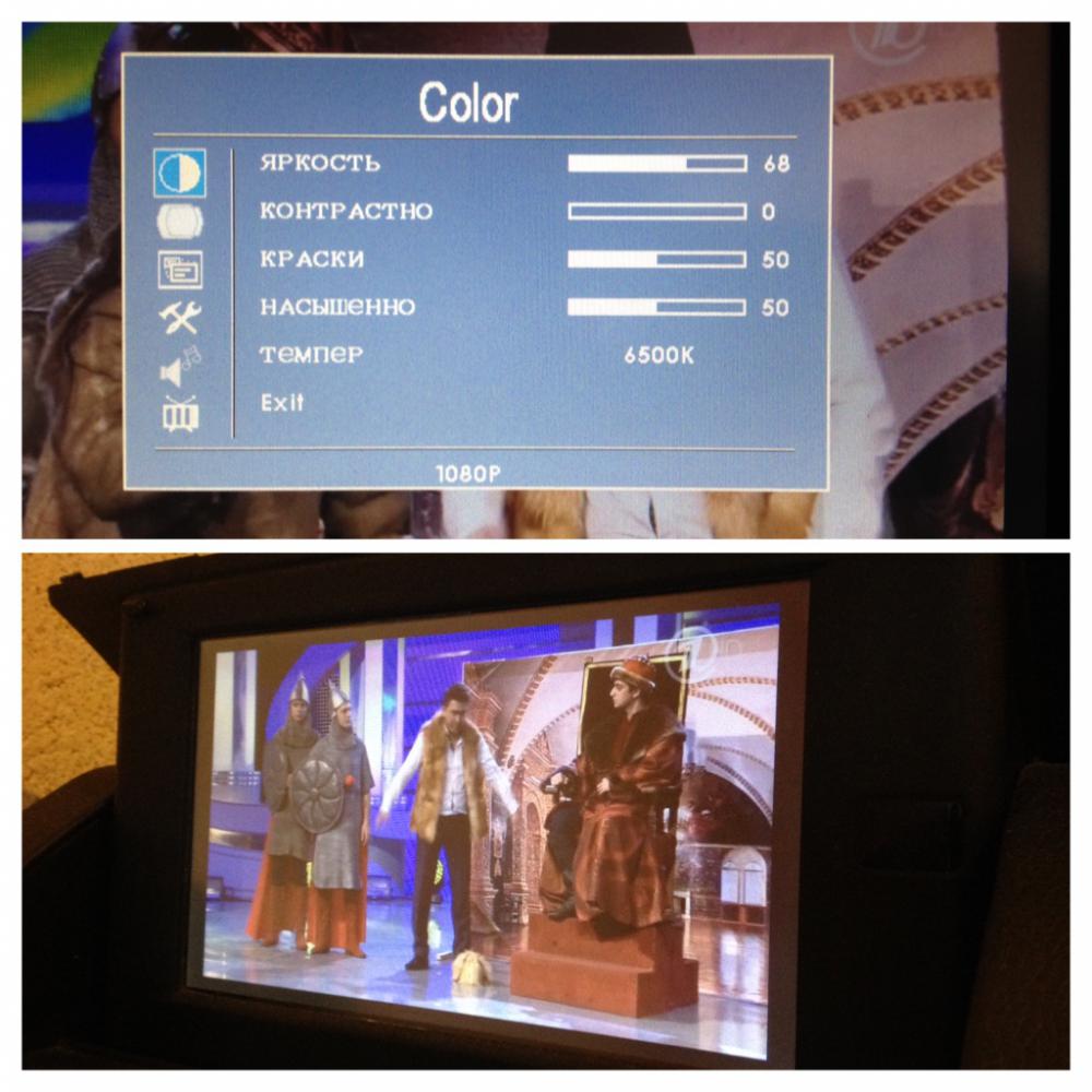

А audio реально выдернуть из него?
При подключении по HDMI, должны же, где то быть концы...
В меню есть иконка настройки звука.
Басурман, ты же разрабатываешь контроллеры, подскажи по аудиовыходу.
Очень нужно для подключения телефона.
Я бы купил "аудиоизвлекаловку" но она большая, места нет.
Купить чинскую плату за недорого и наслаждаться...
эта плата только внешний аналоговый вход для звука имеет или может и из HDMI-сигнала звук выделять и выводить в аналоговом виде наружу? есть ли для этой платы прошивки для разных экранов?
Как вариант.
Но перепаивать всё, желания уже нет.
С "народным" нет вариантов, правильно понял?
Пысы: swao, здесь глянь, по данному контроллеру http://pccar.ru/showthread.php?t=25529
Как же нету, есть. Но для этого надо сделать плату с ЦАПом и заиметь прошивку ancc.
