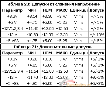

Еще заметил постоянно идут вопросы по допустимым напряжениям.
вот выкладываю таблицу
Допустимый уровень отклонения напряжений
Эта характеристика является одним из основных и определяет допустимое отклонение каждого из напряжений. Удобнее и нагляднее будет представить эти величины как две таблицы, взятые из стандарта EPS 2.91:
Таблица 20 отражает максимально допустимый уровень отклонений, а таблица 21 – опциональный, с более жесткими рамками, актуальными для графических станций и серверов. Если отклонение по напряжению будет ниже 5-10% порога, вероятно появление сбоев в работе компьютера, либо спонтанные перезагрузки во время большой нагрузки на процессор или видеокарту. Слишком же высокое напряжение негативно сказывается на тепловом режиме работы преобразователей на материнской плате и платах расширения, а также способно вывести из строя чувствительные схемы винчестеров, либо вызвать их повышенный износ. В более лояльном ATX Power Supply Design Guide дополнительно для каналов с напряжением +12В регламентируется допустимое 10%-ное отклонение при пиковой нагрузке на эти каналы. При этом напряжение канала +12V2 (обычно используемого для питания процессора) не должно снизиться менее +11 В.

По шоткам все правильно понял, и плату удачную выбрал, только вот что то с табличками намудрил зачем их две? Удачи
