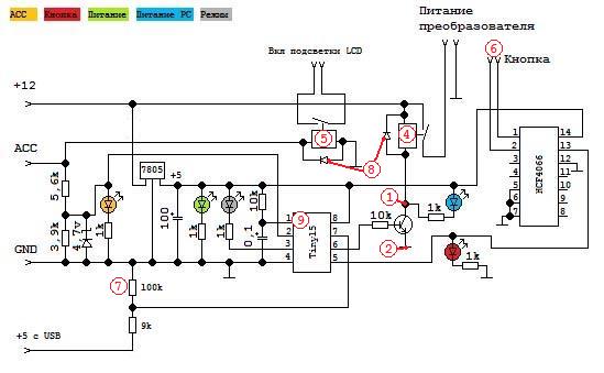

Сам не сильно разбираюсь в схемотехнике, поэтому собрав эту схему появились вопросы, ответы на которые я не знаю...
Сообщение от yurich38 Посмотреть сообщение
Отладка схемы.
для тех то собрал программа проверки чтобы ничего не спалить.
!процессор устанавливать только после проверки
Вложение 12113
замкнуть ноги 3 8
!должен гореть светодиод (серый)
У меня не горит этот светодиод при замыкании 3 и 8 ноги, если же замкнуть ноги 3 и 4, то загорается, подскажите кто уже собирал эту схему у Вас загорался светодиод при замыкании ног 3 и 8 или он и не должен гореть?
замкнуть ноги 5 8
!должен гореть светодиод (красный)
проверить сопротивление контактов кнопки(6)
!когда горит светодиод сопротивление должно быть близким к 0
!напряжение на контактах (6) не должно быль больше 5В
Здесь у меня тоже не совсем так как описанно, при замыкании 5 и 8 ноги загорается грасный светодиод и сопротивление на контактах кнопки(6) падает с бесконечности но не до 0 а до 114 ом, если померить напряжение на контактах(6), которые будут подключ к кнопке, то показывает 0в. Опять же те кто собирал эту схему подскажите правильно ли это?
Спасибо, заранее всем кто откликнется....

Сообщение от Spacik Посмотреть сообщение

В процессор залил программу?
Процессор пока не в впаивал вообще - боюсь его испортить, раз не все так как указал Юрич...
Есть отличия от схемы Юрича в элементной базе - у меня транзистор 2sc945 и ключ CD4066BE.
С серым светодиодом мне не понтяно почему он должен гореть если 8 вывод сидит на +5в.., я так понимаю чтобы загореться нужна земля...
Spacik вне форума   Ответить с цитированием
не горит светодиод при замыкании 3 и 8 ноги, если же замкнуть ноги 3 и 4, то загорается, подскажите....
для того чтобы засветился диод должна быть замкнута цепь о плюса к минусу источника питания, но поскольку 8 вывод контроллера и анод светодиода подключены к плюсу, то замыкание 3 и 8 выводов не зажгут светодиод т.к. нет цепи от + к -. В то же время 4 вывод соединен с - источника и соединение 3 и 4 выводов зажжет светодиод.
Все правильно, в оригинале написано - "около 0", а 100 Ом по сравнению с бесконечноситью почти 0, это нормальное значение.
Vic58 вне форума   Ответить с цитированием
