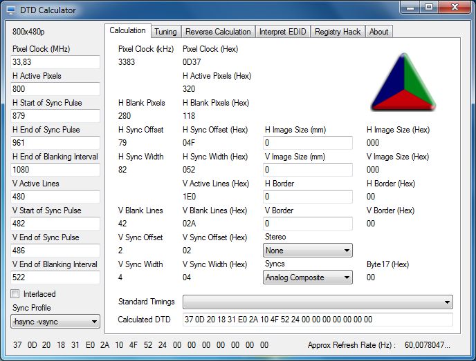

Попутно сообщу, что методом подбора удалось заставить работать родной монитор Acura MDX 2010-2012 в 800х480 с Intel GMA 3150, используя ТОЛЬКО DTDСalculator. Изображение вписано практически идеально, снизу пропадают несколько пикселей, но может это просто рамка закрывает. PS и прочие танцы с бубнами не понадобились.
Чипсет: Intel D525
Матрица: родная Acura MDX 2010-2012
Видеокарта: INTEL GMA 3150
Тайминги на скриншоте:

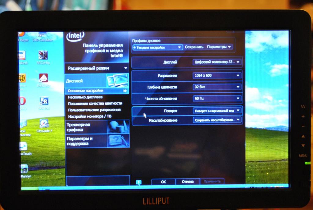

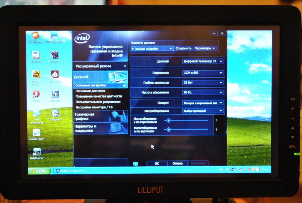

Всем, привет!
Помогите разобраться с проблемой.
Собираю carpc. Купил лилипут FA1012-NP , железо на чипсете Intel H61
Не могу разобраться с разрешением у моника: по докам 1024х600. из предложенных интелом, данного небыло. Было много других вариантов, 800х600(минимально), 1024х768, 1280х600 .... и т.д. до 1920х1080(по докам - поддерживается)
При любом разрешении, изображение не вписывается в экран - выходит за границы экрана. Удается вписать картинку путем масштабирования, но тогда она располагается не на весь экран (небольшие отступы со всех сторон) и ухудшается качество изображения.
Как подружить комп с моником? Выручайте

2 rosi
Когда я "боролся" с нестандартным разрешением монитора и интеловским чипсетом со встроенным видео, сделал следующее: подключил монитор к компу с видеокартой на Nvidia, и настроив нужное мне разрешение с помощью Nvidia control pahel, считал значения DTDСalculator'ом. Затем переключив монитор обратно, запустив DTDСalculator, записал найденое в реестр. Процедура заняла минут десять с хождениями и переключениями монитора. Процедура работы с DTDСalculator'ом описана выше

Спасибо за совет.
Все попробовал, но чего-то не понял я в этих программах. В общем, пока ничего у меня не получилось. Разрешение, нужное мне, создал, в настройках оно появилось, только вот все равно оно не лезет в экран. Буду разбираться дальше.
