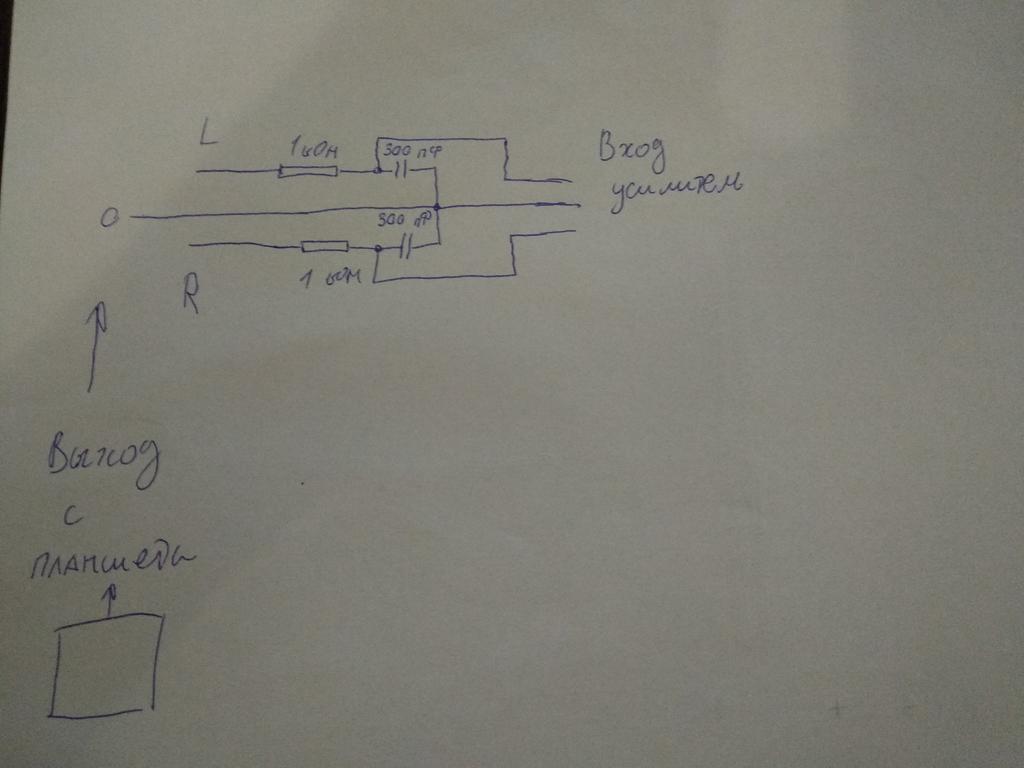

Вот нарисовал схему по совету как можно попробовать. Пока это единственный сдвиг. Такой простенький фильтр на сигнал с наушников, снижает существенно. Раза в два. Уже нужно немного прислушиваться. Так же дополнили что нужно делать несколько порядков. Что скорее всего уберёт вообще. Что за порядки понятия не имею. В гугле схема есть конечно. Доработка МР пустая трата времени. Еще не тестил АБ класс усилитель.

Только кондер другой был.

ФНЧ немного срежет помеху, но не уберет полностью. Боретесь со следствием, вместо того, чтобы устранить причину.

Подключил магнитолу. Работало наоборот при проигрывании музыки "тишина". Все супер. Как только не играют музыка. Начинаются помехи, шум, писк.
Скорее всего так и есть борюсь со следствием. До последнего тянул вариант с блютузом, чтобы энтузиазм не угас. Все терпение лопнуло, больше тестировать и вкладывать не охото. В 3116D2 есть блютуз обычный. Подключил и вопрос сразу решился.
