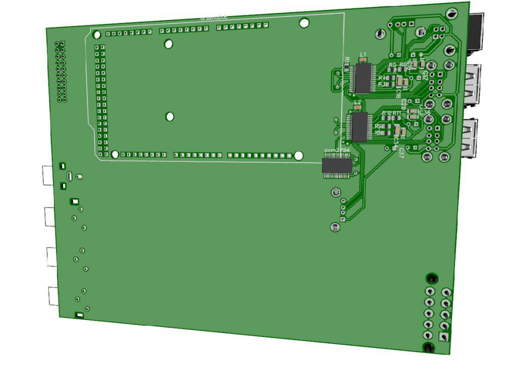

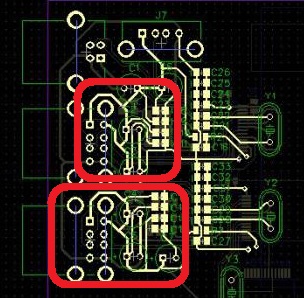

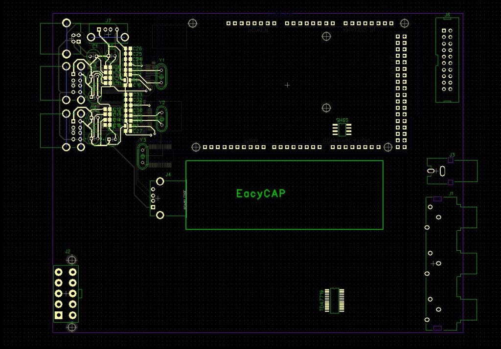

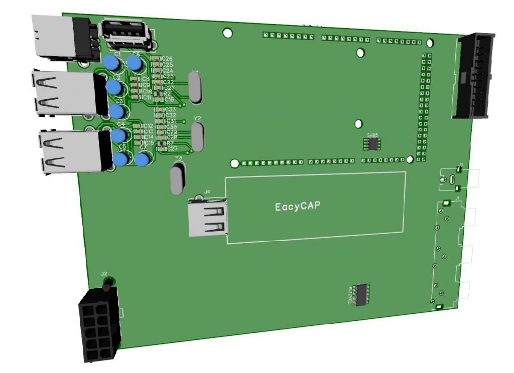

Собрался с силами и развел таки USB HUB на GL850G на 7-мь портов
4 порта на вывод и 3 остаются внутри корпуса.
При всём этом:
Схема работы внешних USB 4шт.
2шт USB вывода отключаются при отключении зажигания.
2шт USB выводы не отключаются при отключении зажигания.
Схема работы внутренних USB 3шт.
1 USB arduino, остается рабочим т.е. он не будет отключаться при отключении питания, для передачи сигналов на планшет
2 USB звук отключается при отключении питания.
3 USB EasyCap управляется (подключить/отключить) с Arduino т.е. для камеры заднего хода.

Выглядит не плохо! На всякий случай ,линии D+ и D- должны по максимуму иметь одну длину, расстояние между линиями одинаковое по максимуму. Волновое сопротивление 90 Ом

Еще бы сделать разводку 2-х камер и тюльпаны камер поставить на общую плату. Очень удобно подключить заднюю камеру и например видеорегистратор без дисплея, задняя камера включается автоматом при вкл задней передачи, а регистратор или передняя ручным запуском, например с планшета. Видео сигнал можно и через реле IM03GR коммутировать

Alekssandr, что это у вас за чудесные ветвления? да и кварцы надо поближе разместить

Сообщение от oledv Посмотреть сообщение
Похоже на автоматическую разводку...
