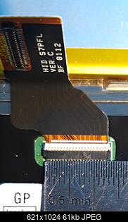

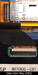

Но, к великому сожалению - не ко всем дроидам подходит. Вернее, к большинству не подходит. В первую очередь андроид-девайс должен поддерживать OTG. Во вторых, даже при поддержке отг нет никаких гарантий что изикап что то покажет на данный девайс. Лучше сначала с продаваном проконсультироваться на тему - поддерживает такой то дроид-девайс этот свисток или нет.
Итак. Имеем - CarPC на планшете.
Очень хочется заиметь, к тому же валяется без дела полностью рабочий Huawei Medapad 7".
Но есть пару вопросов.

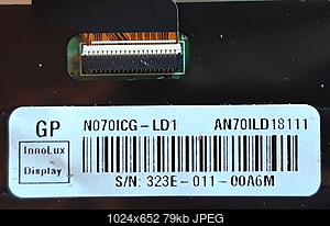

Первый, нашел вот такой контроллер - по модификации N070ICG-LD1 своей матрицы в планшете.
Контроллер матрицы N070ICG-LD1 Huawei mediapad 7" и других
разъем на матери вот такой
Название: разъем шлейфа матрицы главный.jpg
шлейф имеет 40 пинов, и вот такие разъемы
Название: разъем шлейфа матрицы большой с размером.jpg
Название: разъем шлейфа матрицы малый с размером.jpg
как собственно подключить потом к ней контроллер, шлейф что у контроллера в комплекте даже с первичного взгляда становится понятным что не такой и больше размером. нужен какой то переходной шлейф? кто поможет найти?

Сообщение от Andreichsb Посмотреть сообщение
... как собственно подключить потом к ней контроллер, шлейф что у контроллера в комплекте даже с первичного взгляда становится понятным что не такой и больше размером. нужен какой то переходной шлейф? кто поможет найти?
На форуме есть отдельная тема про это дело. Называется "Интересные матрицы для установки в автомобиль". Там есть про этот шлейф. Он специальный под N070ICG-LD1, 39-пиновый.
