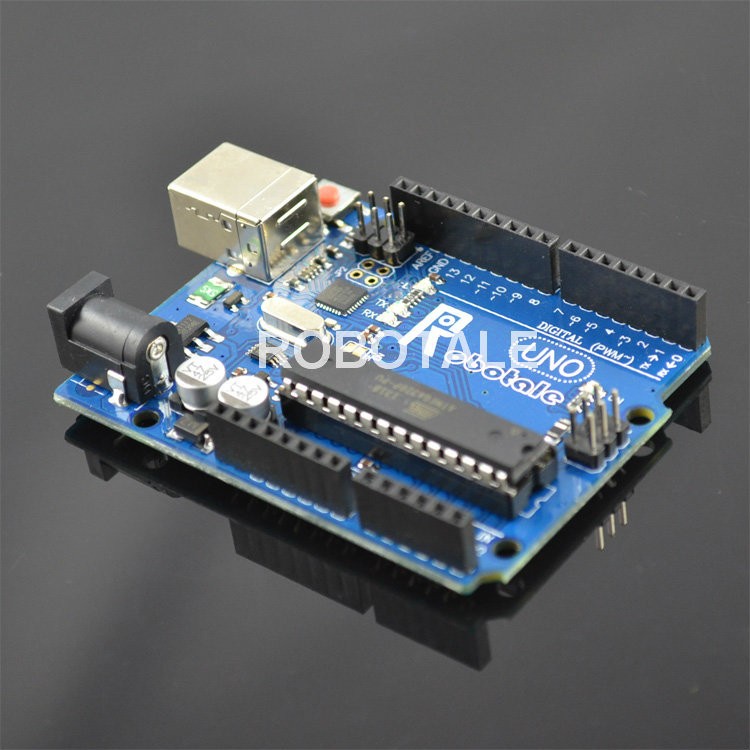

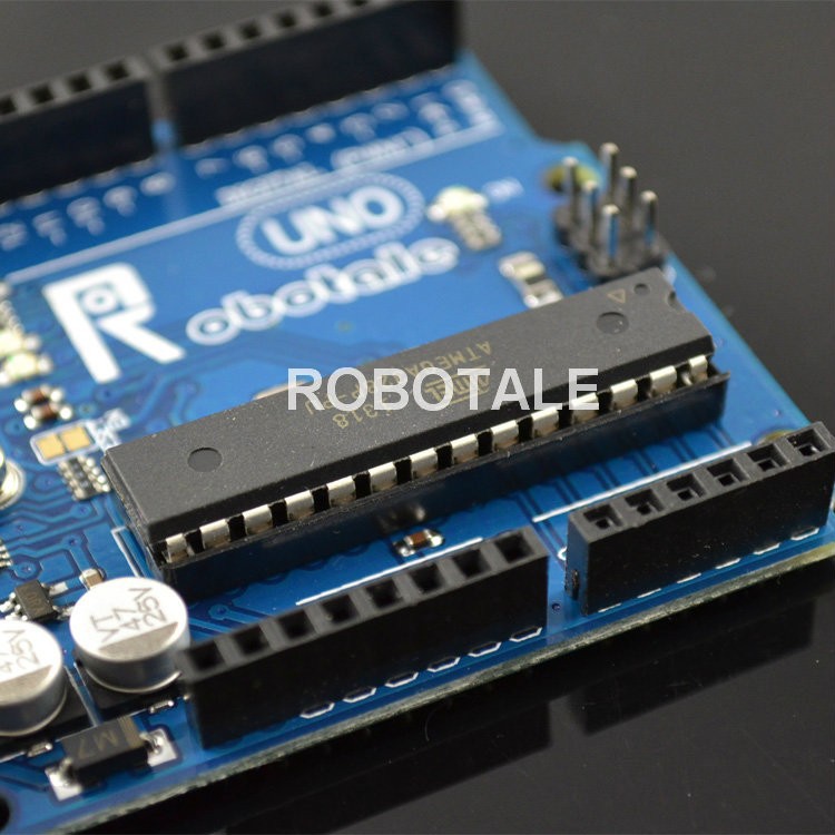

может кто подскажет как на таком (на arduino) девайсе организовать такую штуку.

Не жалко такую красоту на это дело тратить?! А вообще у соседей (compcar/ru) очень много по ардуино.
