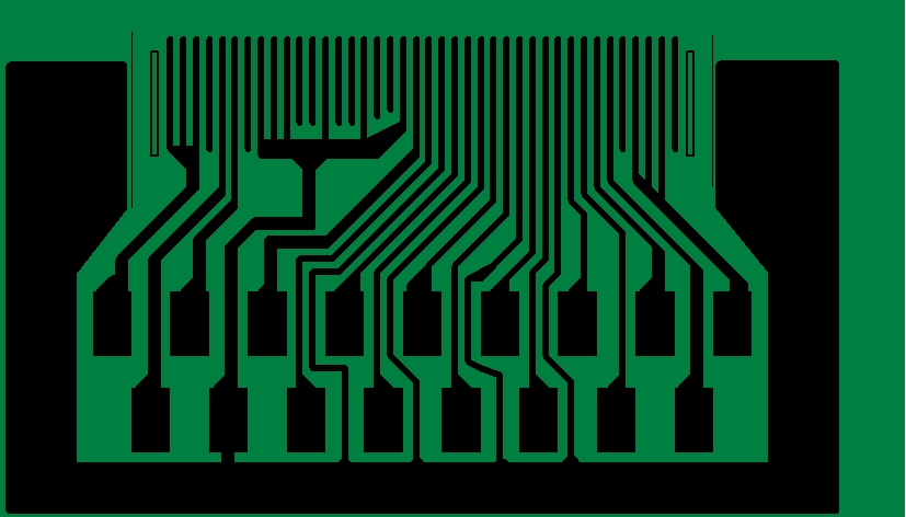

Разводка lvds коннектора N070ICG-LD1 для соединения с 30pin intel D2700MUD.
В зеркальном отражении
P.S. первый раз такое делаю

Да ничего не надо переносить,
Чтобы не было непоняток, смотри пост 47(картинка крупным планом, особенно пины 8,9,10,13,16,19 )
Начало идет со стрелочки, НО какое начало, не 40 пина, а 39!!! Почему? Не знаю, чтоб ввести читателей даташита в заблуждение наверное . Смотри на распиновку земли и все поймешь че да как.
распиновка начинается с LED_VCCS LED Power Supply(то есть с конца в начало), там их 3 штуки. Вобщем смотрим землю:
слева направо от стрелочки 8,9,10,13,16,19 .... они соответствуют пинам даташита панели 32,31,30,27,24,21... а вот последний как раз не подключается никуда.
Ты конечно смотри, можешь и чё натворить нето, моя матрица работает, желаю чтоб у тебя тоже заработало.

Вот я лузер) Прости)
Я тупо по даташиту делал. не смотрел на разьем(

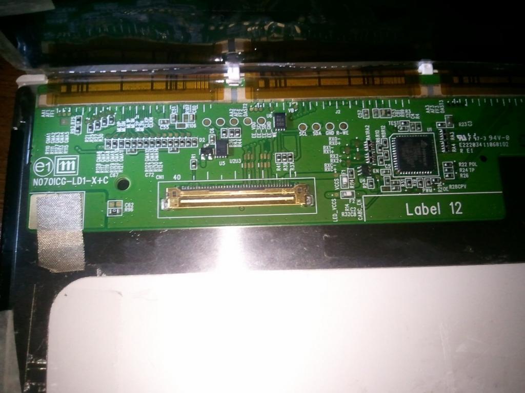

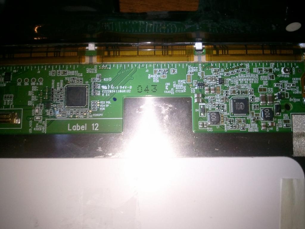

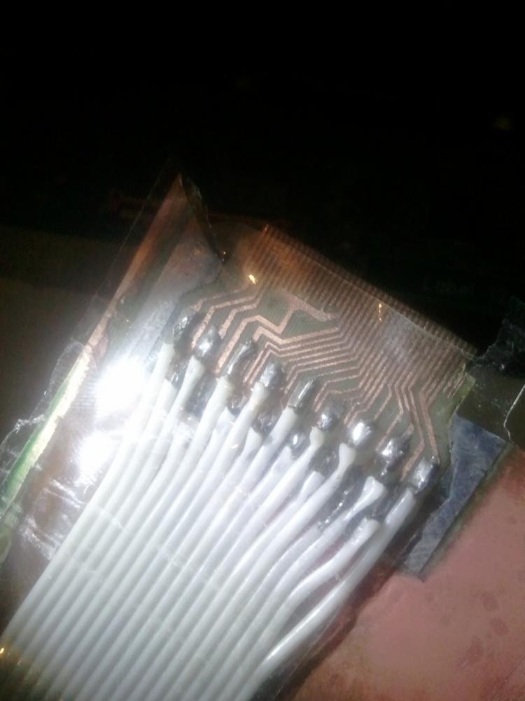

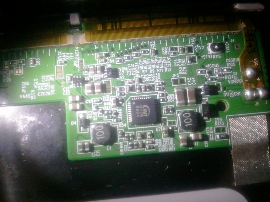

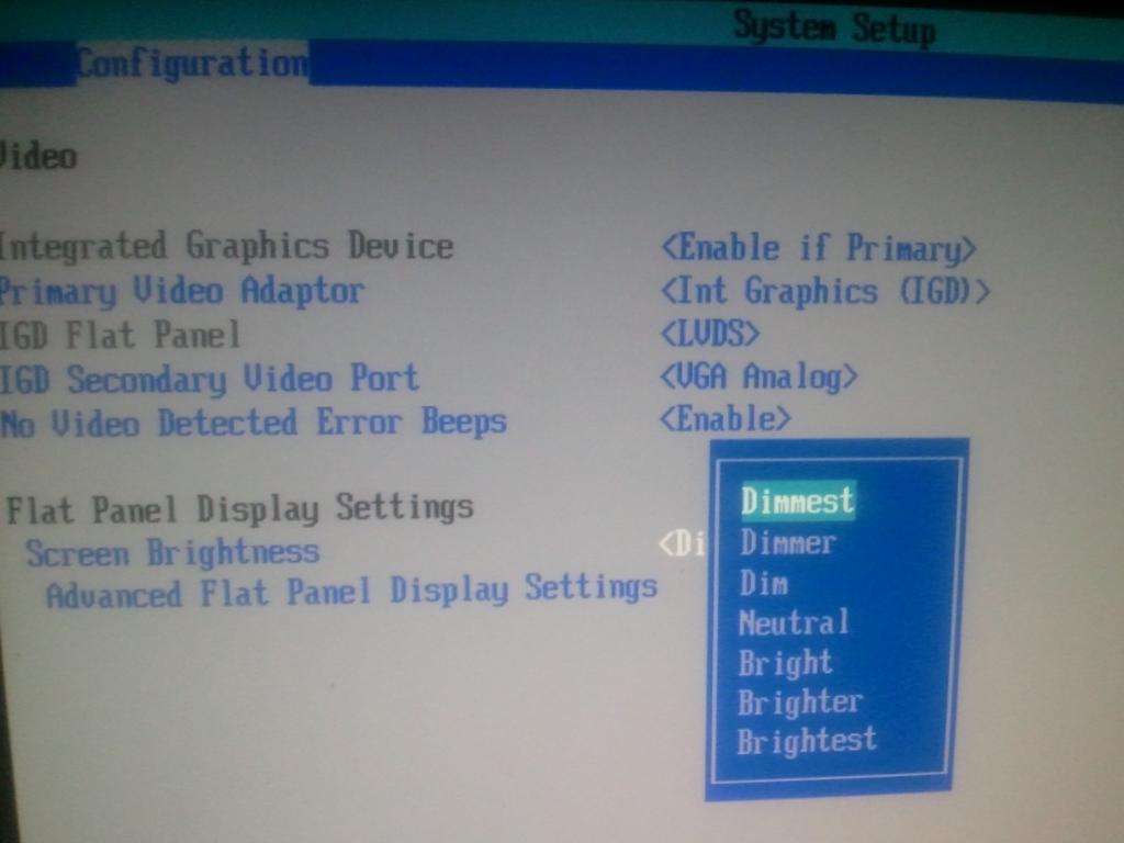

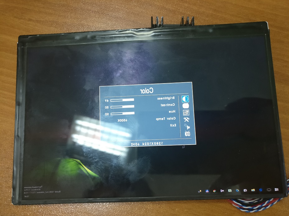

Подскажите пожалуйста, как проверить подсветку?
Проверил приходит ли ток на матрицу (На мультиметре ставлю DVC 200) высветилось значение 12.7.
на последнем фото видно 2 пайки на шлейфе (как я понял это для подсветки). там напряжение около ~8v
Что еще можно проверить? Вчера работала подсветка, сегодня нету

Я обычно проверяю если перетыкиваю шлейф, соответствие пинов, на тестере режим прозвонки, соединяю дорожку на вытравленной плате и дорожку на разъеме, делаю только на первой и на последней. просто бывает когда вставляешь шлейф в разъем иногда бывает смещение

Это я проверил в первую очередь после травления. Все сходится, все подключено. Нету подсветки(
