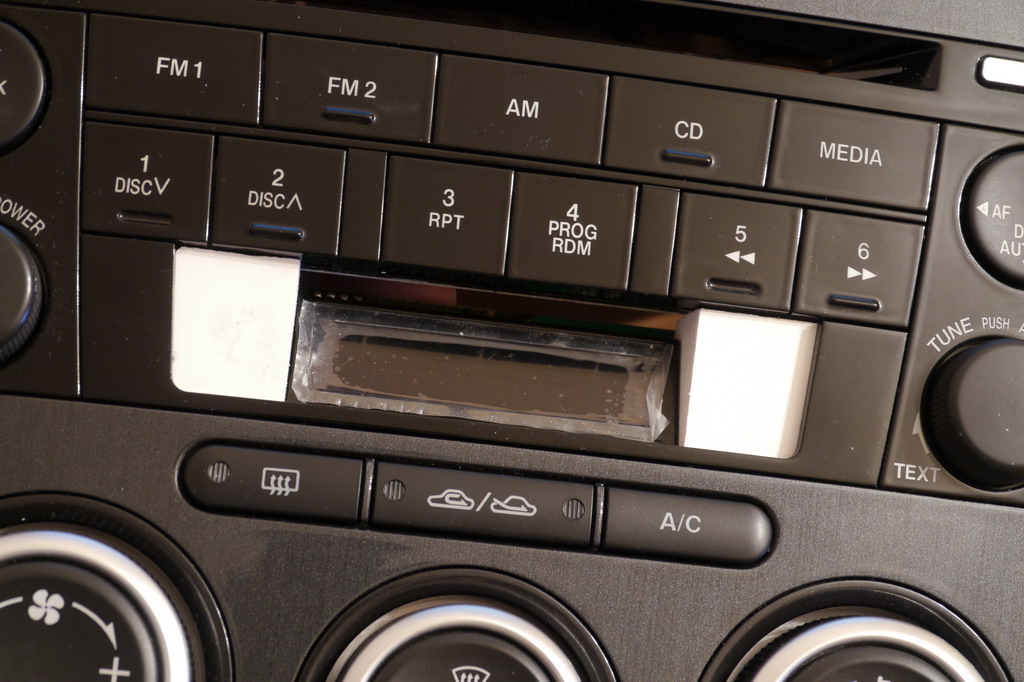

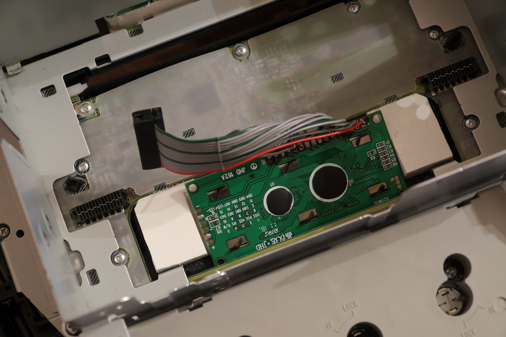

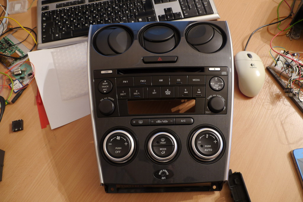

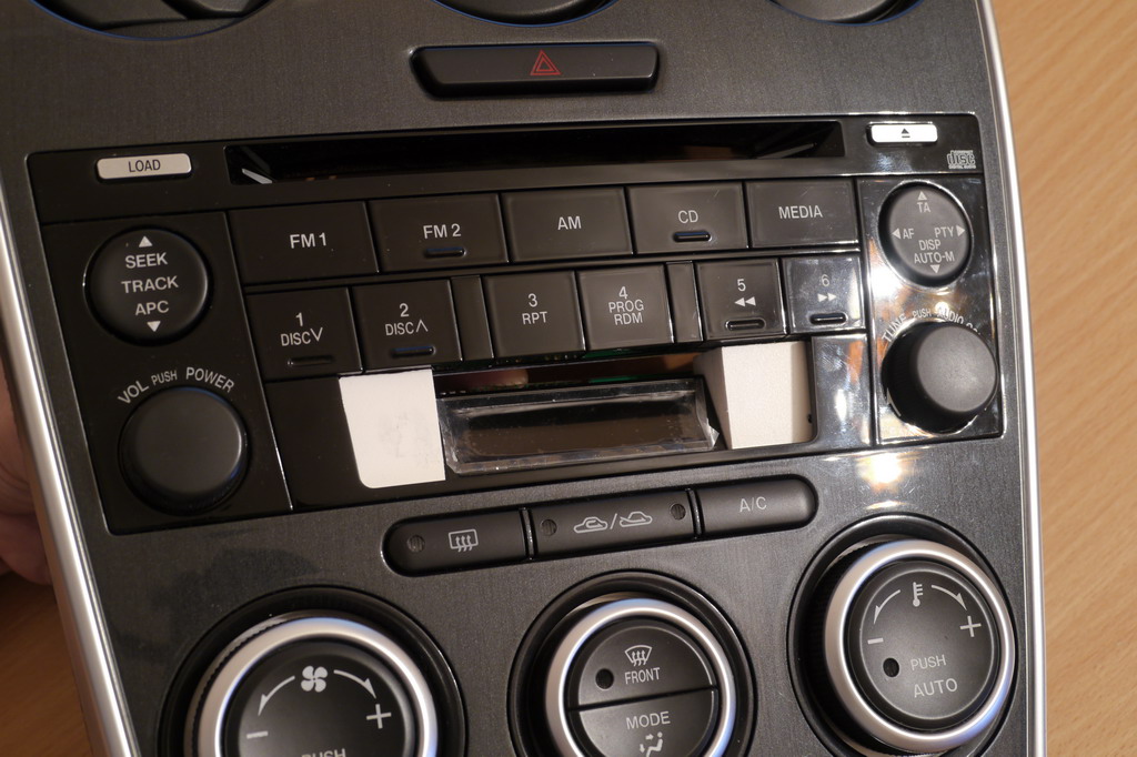

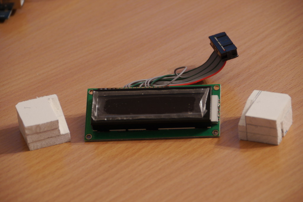

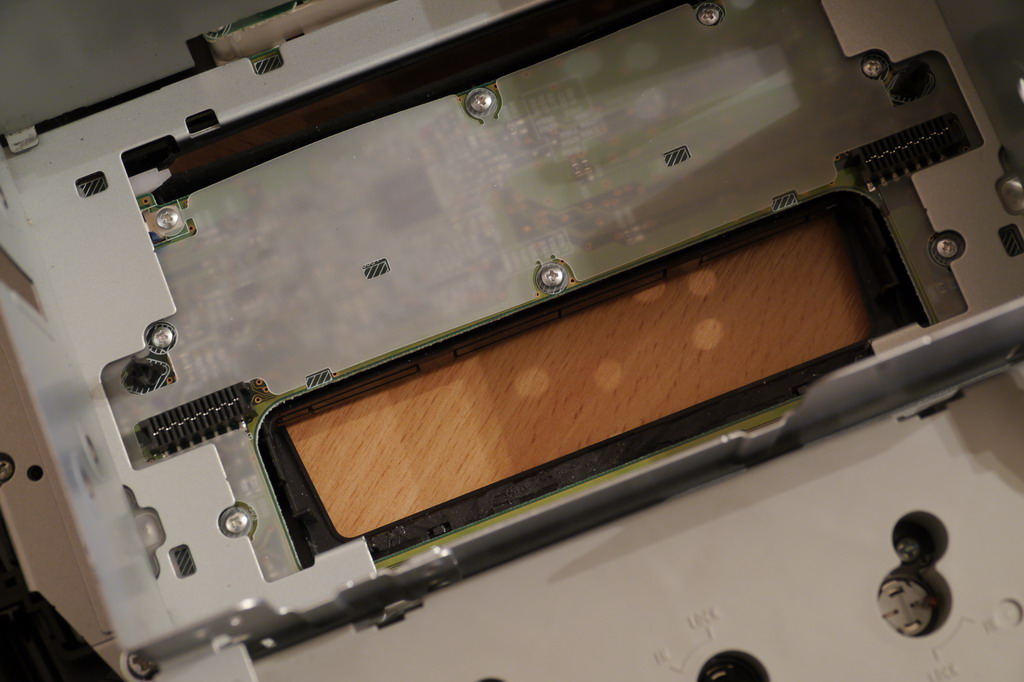

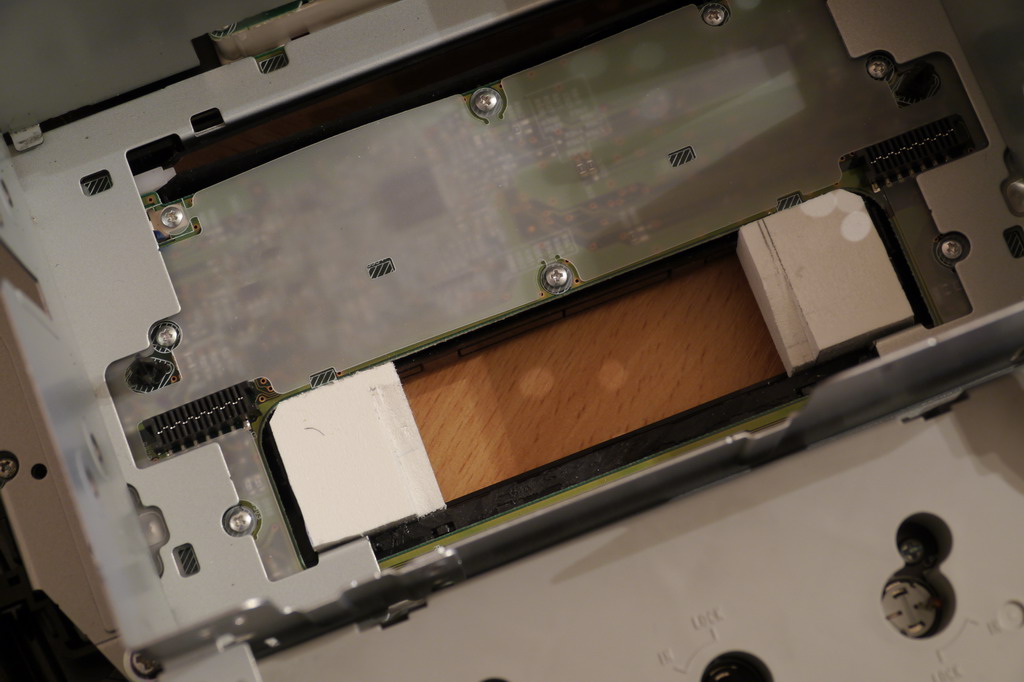

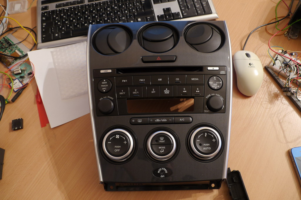

Снял центральную панель, с целью в место, где на некоторых комплектациях предусмотрен касетник, разместить дополнительный дисплей управления автоматизацией монитора и другой электроники/электрики.
Боковые части рамки из того же ПВХ 6мм. С верху будет закрыто всё оргстеклом 2мм (его ещё не приобрёл). Слева и справа дисплея этого будет размещаться по 2 кнопки управления системой.

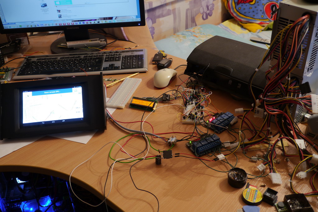

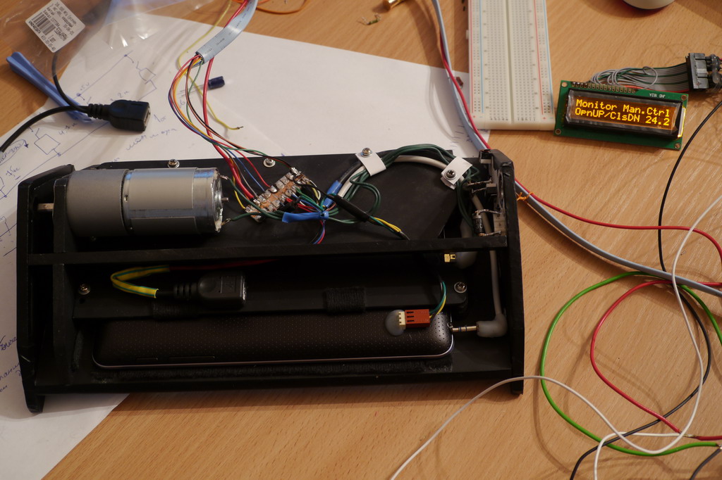

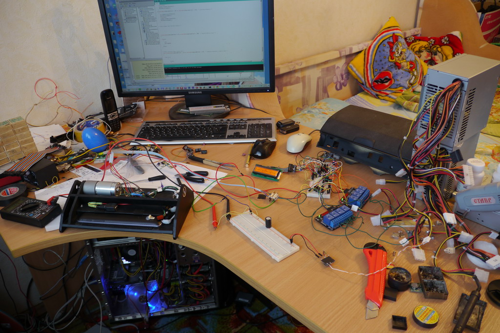

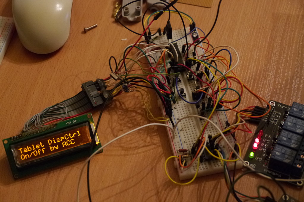

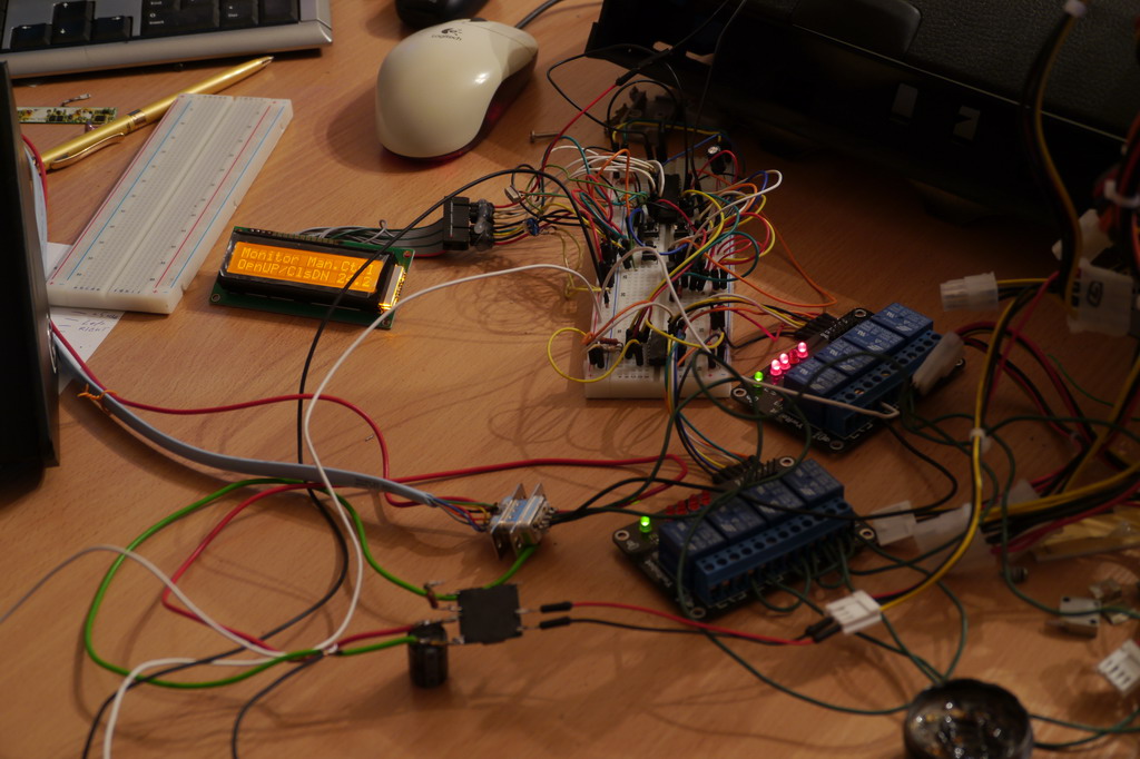

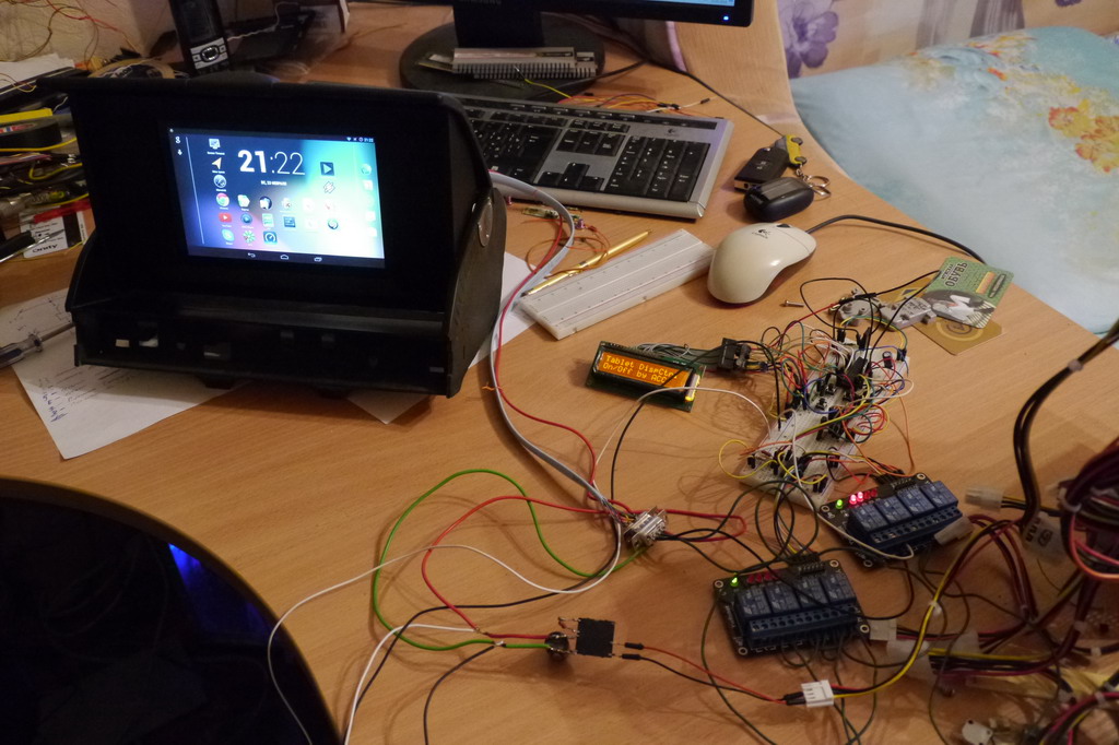

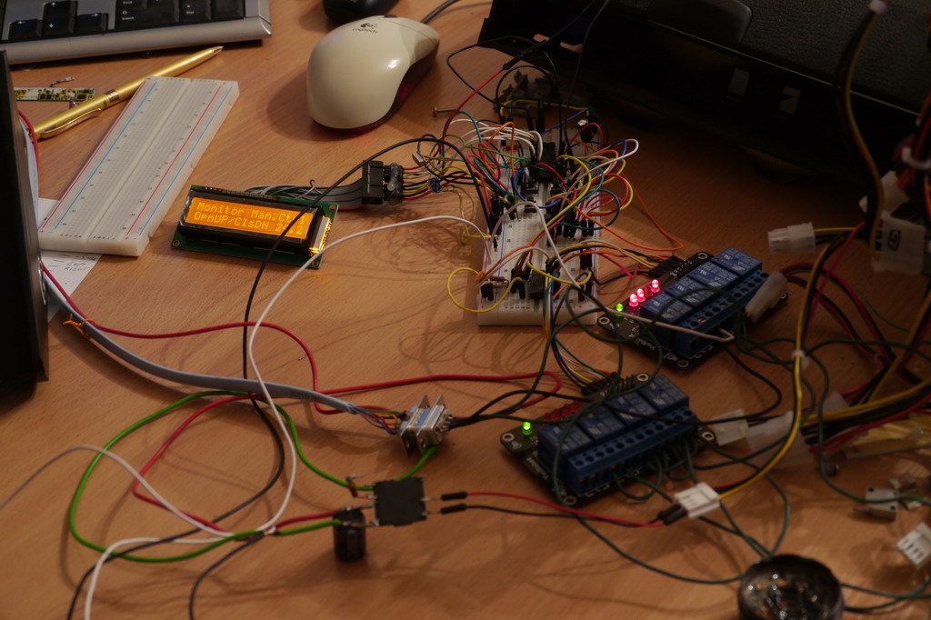

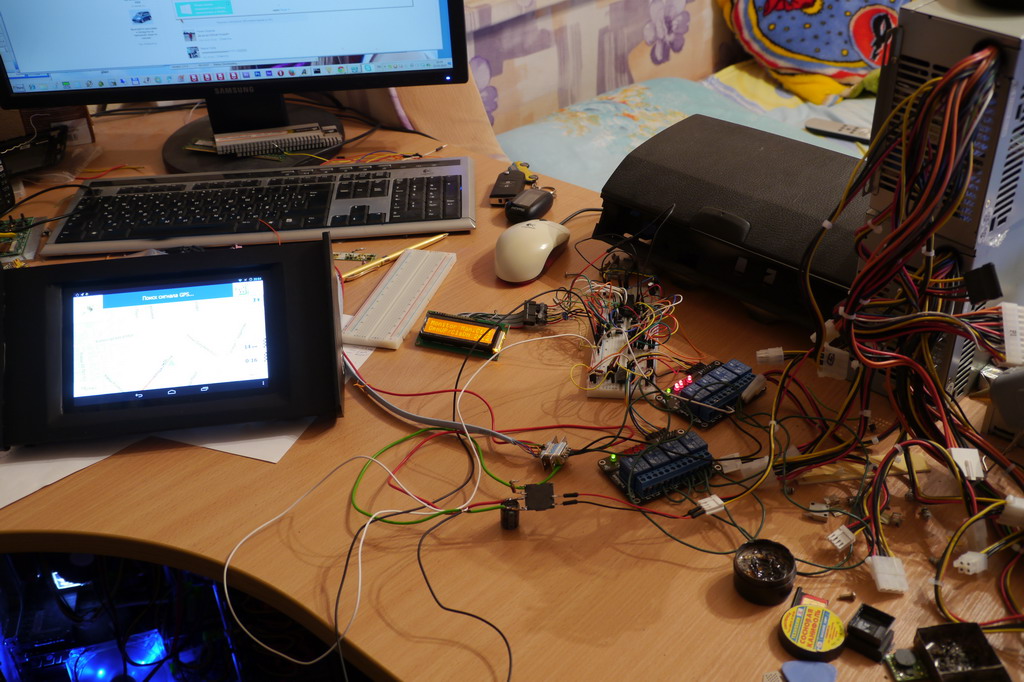

И так, схема полностью работает на макетке.
