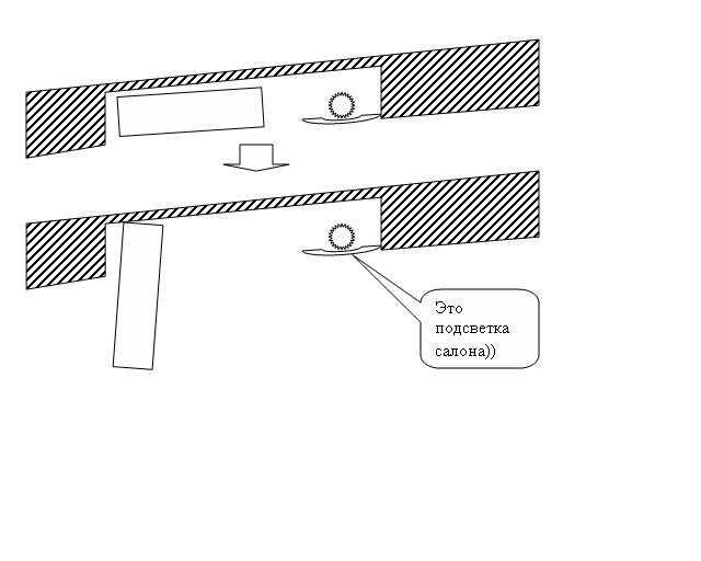

Поработали малехо). Муте??? А что за задача? телефон приклеить? Будет понятно - придумаем решение))
4 - релюхи?? зачем - существуют же красивые кнопочки перекомутирующие 4 линии, могет все же их - или есть более глубокий смысл?
Схемы преобразователей нарыдл - сделаю тестик, и тогда уж повеселимся пополной.
Кстати, т.к. не в зуб ногой с конструированием с минимотрочиками, а желание есть сделать монитор моторизированным (под потолком откидывается и обратно) - жду советов. Схема нарисована в ворде - (без констрктива так проще) - сори. Если движок сбоку - то для него есть всего 2,5 - 3 см.

Насчер мониторчика... а почему бы не купить Ксенарк на потолок... правда они не моторизированные, кажется.

Да я бы так и поступил конечно, если бы на руках не было бы уже тачскриновского пролоджика, как то жалко его не использовать

Сегодня установил монитор окончательно в машину... теперь все выезжает-заезжает четко и надежно.
Подключил камеру заднего вида, запитал ее на постоянку... надо будет еще попробовать подцепить "типа сигнальный зеленый провод" от монитора к задним фонарям... продавец по мылу обещал, что он активирует Видео2 вход... хотя дома мне этот фокус не удавался...
Завтра будут фотки и видео выезда монитора...
