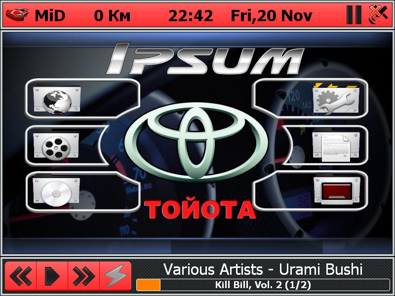

вот что получилось..
Наверное меня не так некоторые поняли - набора иконок именно для Леокар у меня нет, есть просто куча наборов из инета - надергал в свое время. Вот их и пытался приспособить.
