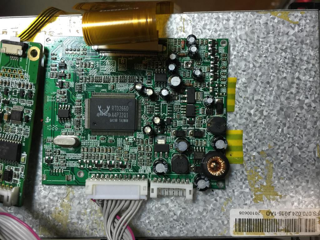

Ancc, a под такой контролер пойдет прошивка, может кто пробовал?
А то у кореша стоит такой контролер в машине, а он очень хочет новую прошивку
Прикрепил слитую прошивку с него. Дисплей стоит at070n92
Микруха памяти pm25ld010
Тип файла: zip Acura lcd (old firm).zip (34.3 Кб, 495 просмотров)

Сообщений: 1,192
Сообщение от -=zds=- Посмотреть сообщение
под такую не подойдет.

Сообщений: 636
Ok, а под эту матрицу, но под VS-TY2662-V1 контролер можно сделать прошивку? А то матрица уже четко в панели стоит, не хотелось бы мудрить.
И нужен RGB
