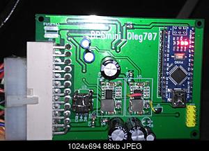

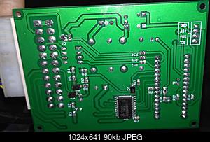

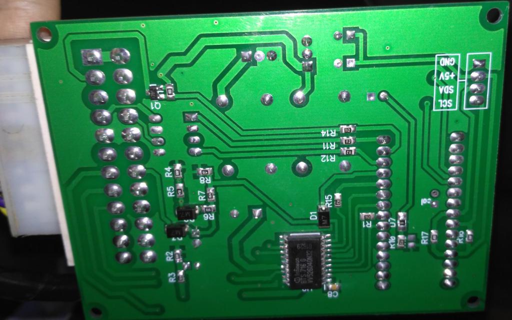

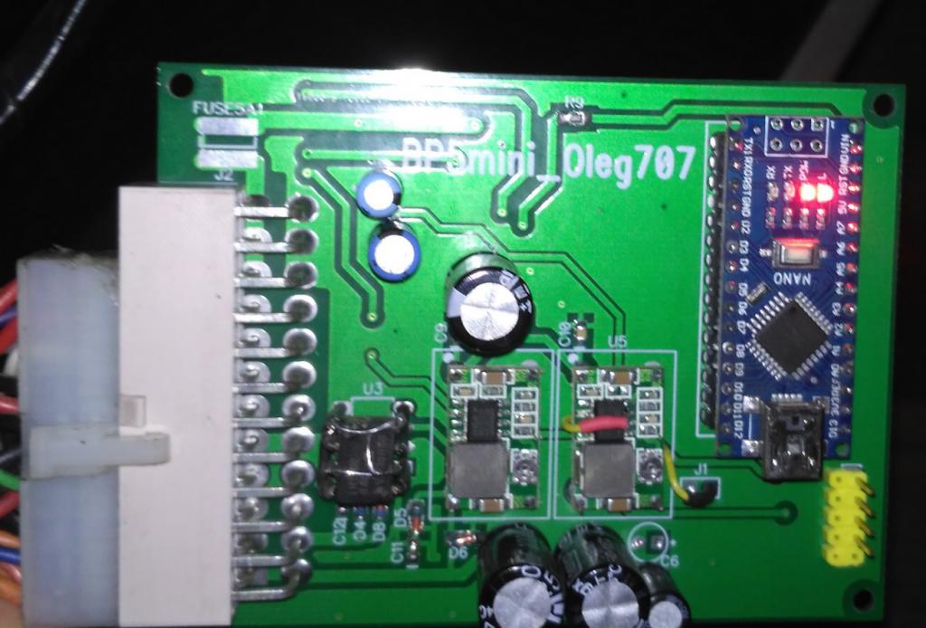

Arrow
фотал ночью с фонариком.
Название: top_mini_новый размер.jpg
Название: bot_mini_новый размер.jpg
Обкатываю новую версию БП5, на базе mini360.
Уменьшил крайние значения работоспособности блока, теперь 6В ( мгновенная просадка при старте)
Откатался день. Стабильно. Почти не греется под нагрузкой - даже не тёплая.
Очень доволен.
