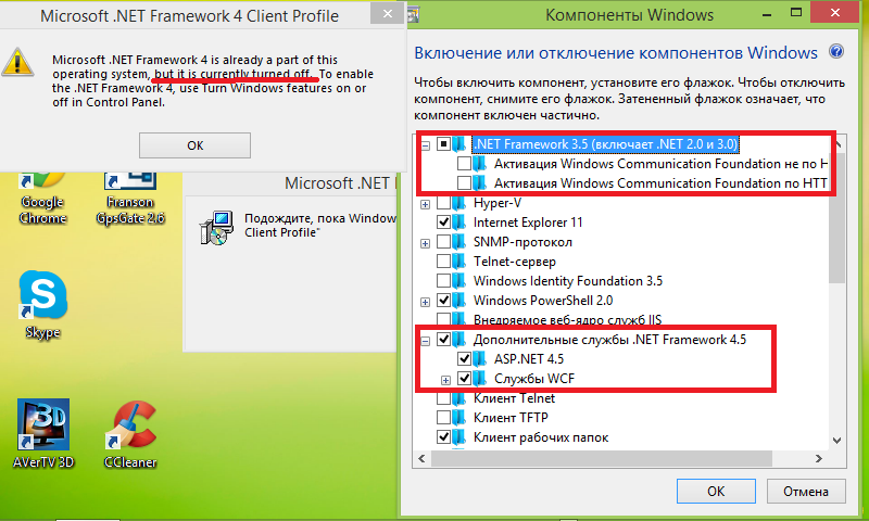

Пробовал отключать.
Даже использовал Cleanup Tool. Удалял все версии Net.
Но в Подключении/удалении компонентов все равно оставались и 3,5 и 4,5. После этого запустил установку 3,5 - установилась, а 4,5 - не устанавливается.
Пишет - уже установлен, но отключен. Где включить не нашел (ставил галочку Windows Identity Foundation 3,5 - не помогло).
Запускал Setup Verification Tool (файл в приложении).

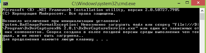

При попытке запуска сервиса для Win 8 выдает ошибку (скриншот)
Может дело в сборке?

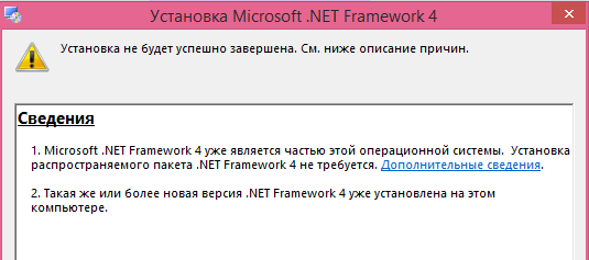

Попытка установки не увенчалась успехом
Аааа, ну так бы и сказал сразу. Фикс для установки-удаления на Win 8:

Был указан неверный путь к инсталлятору сервиса. В зипе батники установки-удаления.
