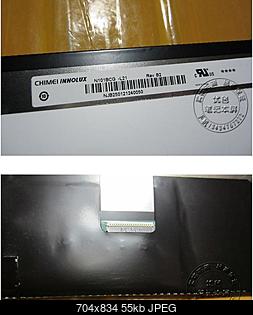

Вопрос к владельцам N101BCG-L21.
У N101BCG-L21 rev.B2 нормальный 40 пин разьем и никаких допов, у rev.B1 нужен драйвер подсветки.

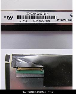

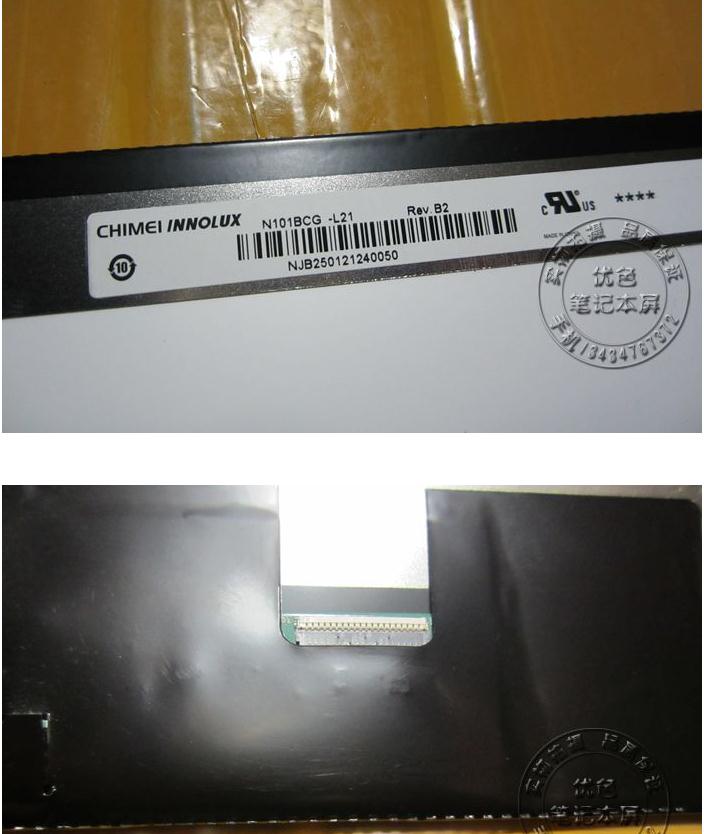

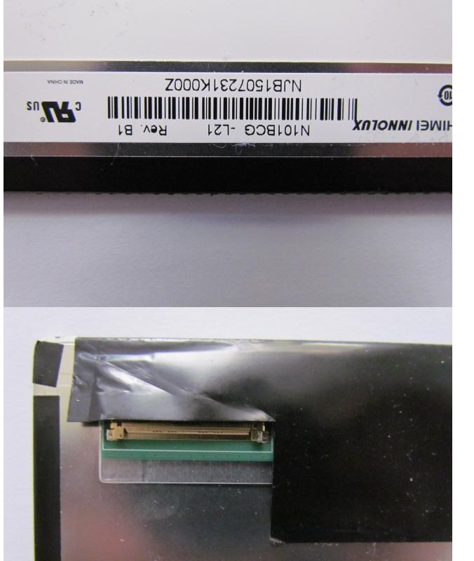

А по картинкам (по реальным картинкам у продавцов) - с точностью до наоборот:
Рев. В1 40 пин обычный
Рев.В2 39 пин шахматный
Я пожалуй картинками буду руководствоваться
В сети только 2 шита нашлось - там ревизий и не указано, только версии. У V0.6 39 пин, V0.0 - 40...
НЕ буду спорить что там у продавцов, у меня в руках было 4 матрицы N101BCG-L21 rev.B2, у всех из них был драйвер подсветки на т-коне.

Сообщений: 799
Да мне драйвер не проблема. Главное - чтобы штекер использовать от CLAA101WA01. А он там 40-пиновый...

Сообщений: 2,033
Разьем использовал от N070ICG-LD1, один в один подходит.
Ага, но когда он есть, да еще нормальными инженерами посчитанный, это всегда лучше самоделок.

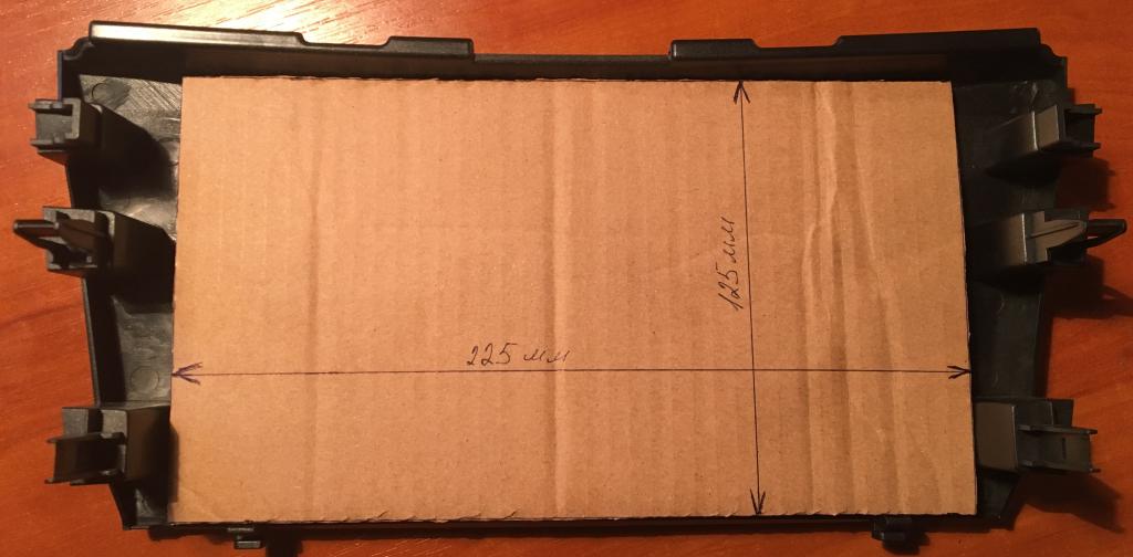

Прям все прочитал. Не одну неделю убил, но много полезного почерпнул. А чем больше знаешь, тем больше вопросов возникает
Значит есть рамка, в нее сделал лекало, судя по которому максимальный размер что можно установить, это 225х125мм. Тач наверно буду смотреть в сторону ёмкостного, но может и резистивным мульти можно обойтись. Размер конечно как можно больше интересен, на какие варианты обратить внимание? Подключать пока еще не определился как буду, но скорее всего HDMI или VGA.
Опять же, контроллер тоже надо, пока определяюсь, тк КЗХ тоже обязательно надо.

И в чем вопрос? 10" не влезет.

Смотрю на панелуке, нет подходящих под эти расмеры вариантов 10"
Есть такой вариант, но не знаю где искать.

Сообщение от S-GO Посмотреть сообщение
C 9" очень сложно, почти так же как и с восьмерками.
Да и на тачскрин надо обращать внимание, а то по твоей ссылке соотношение сторон 15:9. Ты где такой тач сыщешь?
