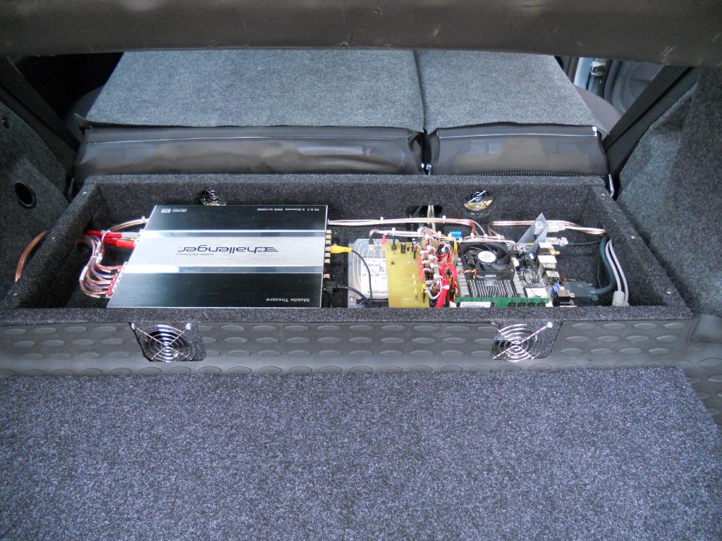

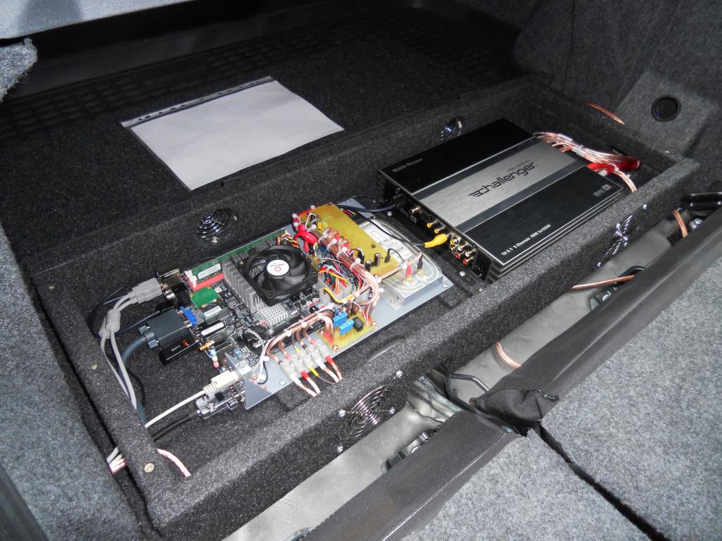

Старый 02.10.2010, 23:43   #119
Alex-L
Аватар для Alex-L
Регистрация: 23.03.2008
Город: Москва, Нагорная
Машина: Mitsubishi Lancer-X
Сообщений: 2,096
Поставил, подключил системник:
Монитор в процессе: http://www.pccar.ru/showthread.php?t=13128

Старый 03.10.2010, 01:20   #120
Stasik
Аватар для Stasik
Регистрация: 03.12.2007
Машина: MAZDA 6 2008 Sport
Сообщений: 938
а GPS под задней пластиковой полкой Правда между системником и приемником получается экран из металлической задней полки. Посмотрим... На крайняк ящик изнутри жестью обобью
А стекло заднее у тебя тонировано?
У меня тоже не работал GPS на задней полке, выносил над стеклом над полкой, все работало.
Тебе надо сделать крышку из оргстекла 10мм с гравировкой и подсветкой, закрывать всю эту красоту, чтобы видно было.
