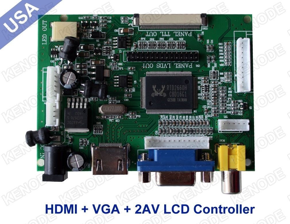

народ выручайте по запаре питание монетора на молексе перепутал плюс с минусом лопнул кандёр 220м на 25v я его заменил на 330м 25v, но питания нету даже лампочка на плате с кнопками не загораешься что ещё могло сгореть

Проверяй импульсный стабилизатор(на фотке справа у самого разъема 5тиногий крупный таракан). На выходе должно быть 3,3В.

стесняюсь спросить,а как его прозвонить мультиметр есть и если что чем можно заменить?

Что написано на детальке. Маркировку скинь.

"Techcode TD1501SADJ 121189.1"

видимо выход у меня один это приобретать новый контроллер блин опять ждать

Это скорее всего аналог LM1076adj (регулируемый выход). Скачай даташит и посмотри накакой ноге выход...вот там и мерь напругу. А лучше обратись к мастеру...может что еще сдохло.

я ту пытался обратиться в мастерскую с блоком питания мне только за ремонт объявили 800 руб + запчасти а сам блок стоит 900 так что к ним не вариант

на этом контроллере уже с другой маркировкой тоже аналог ?
