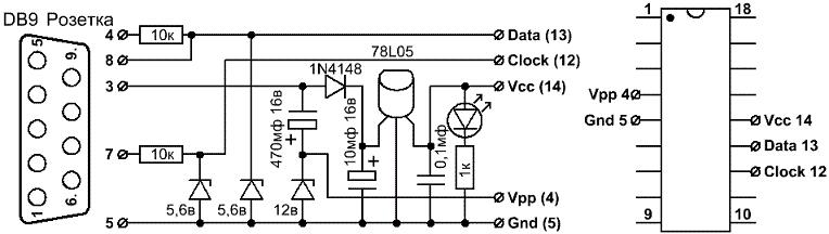

Сегодня пол дня пытался прошить PICу. Так ничего и не вышло. Единственная программа где микроконтроллер определялся автоматом это "PICPgm Programmer", но при прошивки программа вылетала. "ICProg" прошивала и читала, но при проверке выдавала ошибку "0000h". "WinPic800" при запуске программы выдавала ошибку. Собирал по данной схеме. Схему проверил несколько раз. Я так понимаю что на контакте 1(VCC) должно быть 5 вольт, а вместо этого -0,42. При всем при этом диод состояния мигал при прошивке.
В сети полно всяких схем. Но если их все собирать и пробовать то о***ть можно.
Albert нет у тебя какой нибудь простенькой, проверенной схемки программатора на один раз?

Честно говоря не пробовал простые программаторы. Посмотри здесь есть упоминание о JDM программаторе , и именно доработанного под 12f675 (зеленым дорисовано) . И тут кое что пишут. Посмотри, а я еще чего нибудь накопаю.
Спасибо Albert за суету. Вчера до часу ночи искал и как оказалось, сегодня утром, нашел. Самая простая схема, собрал из того что было под рукой, и о чудо сегодня утром прошился PIC. Сегодня попробую собрать твою схему (плата уже готова) и отпишусь.
