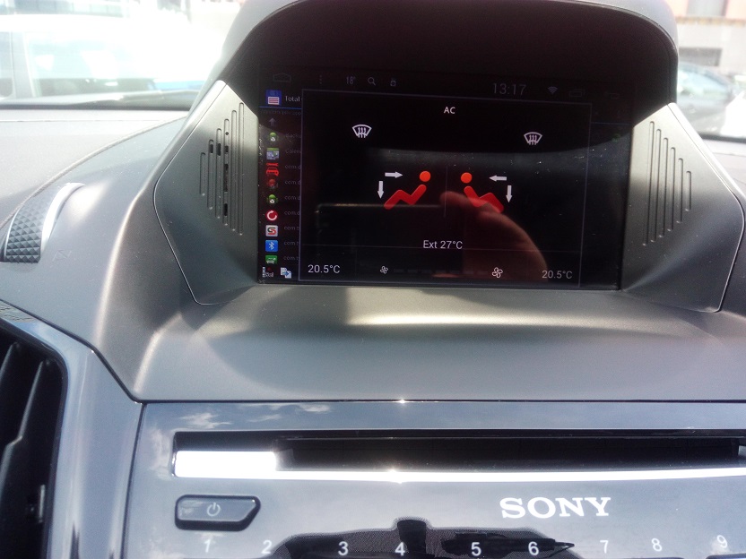

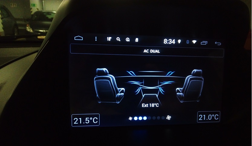

Старый 22.06.2016, 10:10   #120
MiD_E34
Аватар для MiD_E34
Регистрация: 06.09.2007
Сообщений: 3,085
вот фото старого и нового КК:
ID:	44050   Нажмите на изображение для увеличения
