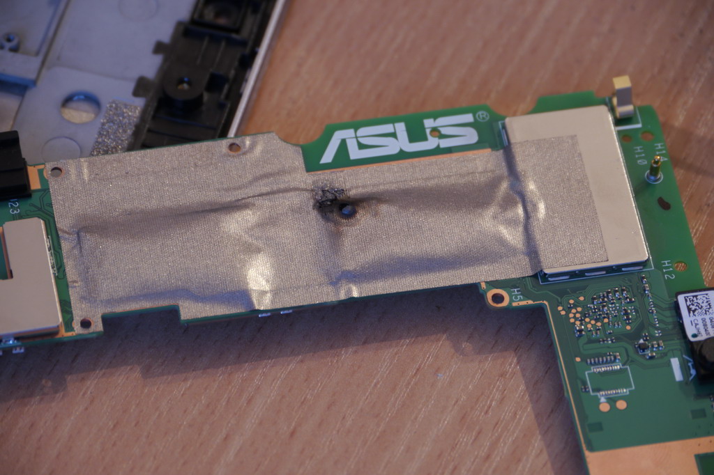

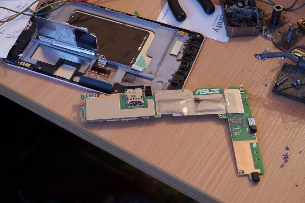

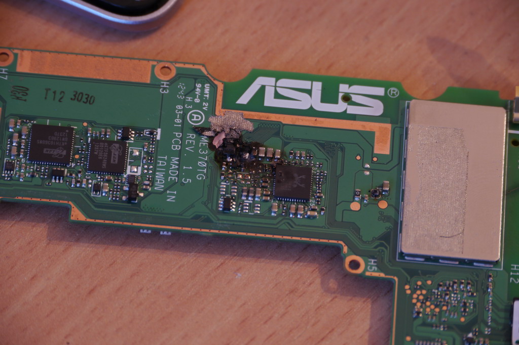

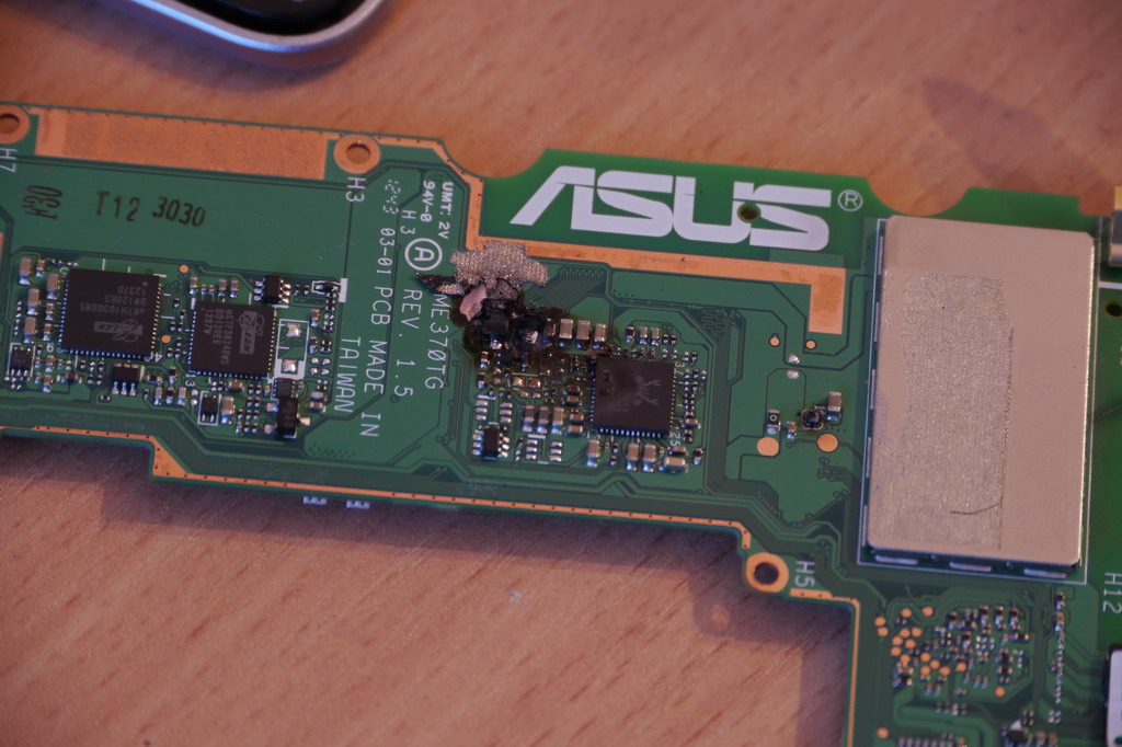

Доигрался. Спалил планшет. Перепутал напряжение питания, вместо 5 вольт подал 12 в место батареи. Через несколько дней купил ещё один.

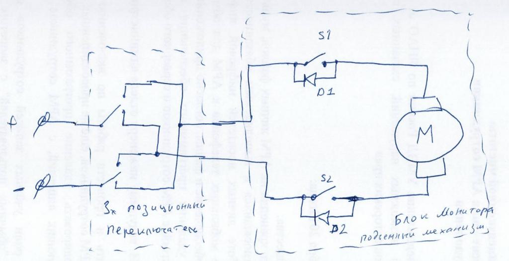

Новая схема управления мотором подъёма монитора.
Преимущество в том, что в прежней нужно до монитора вести 4 провода, а тут 2.
