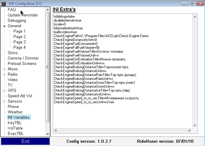

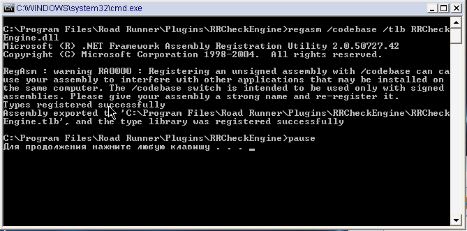

Фронт-энд RideRunner (ver 07/01/10), скин - BMW E36, плагин RRCheckEngine_v_1_0_0_6. Последний разархивирован в папку Plugins, запущен RunMe1st.cmd, получено окно (1.png)
Т.е. вроде бы плагин инсталлирован. В INI Variables добавлены требуемые параметры: (2.png)

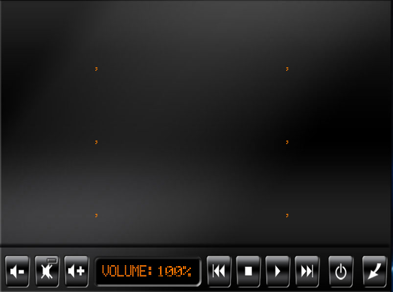

На выходе имеем: (3.png)
При этом сам CE Demo может быть запущен заранее, до запуска RR, или не запущен - без разницы...
В файле skin.ini, кстати, ошибочно видимо, DinamicLabel_5 и DinamicLabel_6 ассоциированы с ce_braking_distance (хотя имелось в виду, полагаю, ce_braking_distance_ice и ce_braking_distance_snow), но это не суть. Странно, что данные не отображаются...

CheckEngineAutoStart=1 - для авто запуска плагина при входе в RideRunner 0 - плагин начнет работать только после команды CE_Open
этого не увидел в константах

Сенкс, проглядел!
О, шайтан-машина, работает!
На всякий случай, если кто решит воспользоваться этими наработками: в файле RRCheckEngine.skin из архива поста 113 в строках
..."ce_dinamic_label_n_title||=, ||ce_dinamic_label_n_unit","CENTER"
тип шрифта с "Ericsson GA628" надо поменять на что-нибудь, поддерживающее кириллицу (например "Arial Narrow:B")
