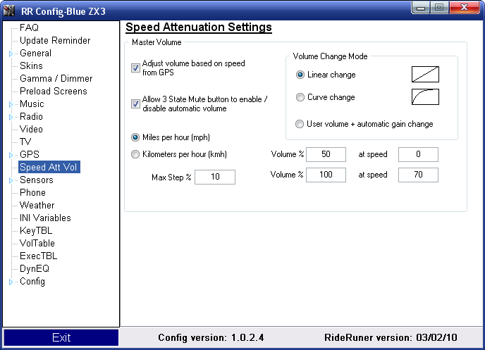

лучше сначала размнож порт, с помощью XPort или GpsGate, потому что если повесишь РР на этот порт, то другие программы его не увидят. Кстати никакая другая программа не использует этот порт?
спасибо размножил порт GpsGate все работает
вопрос
1. как привязать громкость к скорости (только чтоб регулировалась и вручную и с увеличением скорости увеличивалась )
2. как настроить ПОИ

Сообщение от vihr76 Посмотреть сообщение
вопрос
1. регулировать так как хочешь можно, если выбрать Allow 3 State Mute ... В этом режиме при нажатии на MUTE первый раз отключается звук, второй раз - ручной режим управления музыкой, третий - автоматический. Может порядок немного путаю. Я использовал подругому. Громкость вручную регулирую через VAWE, а РР регулирует автоматически Master.
2. Если речь про ПОИ в скине, то пока про них говорить не стоит, это была просто проба. Сначала закончу с шаблонами для программ, динамическими кнопками в нижнем меню и меню в режиме наложения, а уже потом займусь ПОИ. Добавлять то их легко, а вот чтобы удалять и изменять это проблема.
