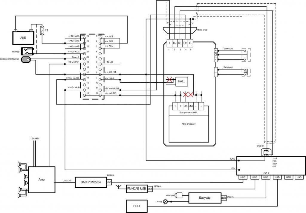

Я так понимаю организацию подключения Вашего блока по схеме как на рисунке (для удобства разъем пронумеровал).
Возникает ряд вопросов:
1. При установке питающего провода желательно у аккумулятора поставить предохранитель F1 - какой номинал по максимуму потребления?
2. Для регистратора "+" от 20 ноги разъема, а "-" от чего 17?
3. При формировании OTG (как в посте http://www.pccar.ru/showpost.php?p=3...postcount=2722) все экранирующие оплетки (общий и данных) соединены с корпусами разъемов micro USB на планшете и USB В на HUB, а дальше на "-" 17 разъема (- планшета) и минус питания HUB или просто "-" АКБ?
4. Где то видел фото как подключиться к Холлу на 7/2013, если не трудно ссылочку плиз, и надо ли экранировать провод к Холлу (вроде читал про наводки)?
5. АКБ и контроллер оставляем в планшете (подключаемся напрямую на провода "+" и "-" после контроллера ) - провода данных (D+ и D-) разрезаем? Если да, то что теряем. И если АКБ оставляем, то насколько он может быть убитым?
6. Где и как лучше подпаяться к клеммам громкости и вкл/выкл.
7. Есть ли смысл использовать внешний GPS приемник?
8. Насколько сильно греется БП? Желателен ли доп вентилятор? (планирую БП, хаб, фм, изикап разместить в корпусе от БП компа, а там можно штатно вентилятор установить)

отвечу на часть вопросов.
1 - F1 есть в самом БП5, 5А. (можно 3А)
2 - масса любая с кузова авто или 1,2,3.
3 - я взял обычный micro-USB 2.0. тип В кабель, отрезал микро разъём и припаял точно такой же, купленный. Только на 4 пин этого микро юсб дал провод с блока питания (OTG). Экран для этого провода не делал. Длинна около метра.
Землю на ЮСБ надо брать с ЮСБ!
4 - Провод к холлу не экранирован, наводок нет ( и в теории быть не может). фото нет.
5 - теряем обмен информацией между контроллером батареи и материнской платой ( то есть по сути ничего). В 7-2012 нексусе просто показывает 0%. С ядром Даниэля 100%. В 7-2013 возможен отказ загружаться ( вроде бы), зависит от ядра. У меня 2012, поэтому подробнее не скажу.
6 - ТОЛЬКО шлейф кнопок. В остальных случаях почти всегда повреждение материнской платы ( меня это тоже не обошло)
7 - мне хватает внутреннего.
8 - не сильно, я без радиатора ставлю, проверку жарой на прямом солнце отлично отработал. Планшет вот кипяток - до тача горячо дотрагиваться было.
Изикап у вас подключен неправильно. Лучше резать +5В на питании изикапа при появлении задней передачи.

1. Питание для планшета и всей остальной лабуды тянуть буду свое (провода уже купил) поэтому что бы где-то что-то не коротнуло на корпус буду ставить пред. Вот и пытаюсь рассчитать общий ток на шине. Я так понял 5А на БП достаточно.
3. "+5в" в usb разрываем? Экран по дате и наружный соединяем и на корпуса micro usb и usb b (хаба) и все? Или же еще и GND PLANS туда же?
5. Рвем дату только при работе на даниэле? Я не хочу на 4 перехдить. Для 6 тоже рвем? Или я что то не понимаю? При разрезе даты он вроде уйдет в постоянную перезагрузку или вообще отключиться уже писали об этом.
6. Куда на шлейф? (С 2012 все просто)
7. Я сзади к планшету планирую корпус от БП персоналки прикрутить и туда все калабашки уже монтировать. Боюсь он антеннки прикроет.
8. Да уже мне кто то писал сто очень сильно греется и что нет решения? Ну там дыочек в корпусе насверлить хоть какой то ток воздуха или вентиялтор сзади прикрутить?
Изикап еще гчень далеко... посто в плане. Дже тему еще не читал....
Ksanf вне форума   Ответить с цитированием

Сообщение от Ksanf Посмотреть сообщение
1. 5А за глаза.
3. в шапке темы 2013го нексуса есть подробнейшая и правильная схема провода юсб.
6.если нет трех пятачков меди сразу за шлейфом, то они скорее всего с другой стороны платы (обычно у wifi версии так).
7. Сплошной металл за крышкой планшета перекроет все антены. Сигнал ослабнет сильно. Как вариант пластиковый корпус и с зазором между планшетом. Ну или костыли с выносной антеной.
8.Сам планшет не боится температур, а вот датчик на контроллере батареи при нагреве будет отключать планшет, лечится выпаиванием датчика и заменой его сопротивлением на 10к (подробнее в шапке темы 2013го нексуса ).
jonikus81 вне форума   Ответить с цитированием

1.5А а усилитель? Я же говорю что собираюсб новые шины тянуть по 3.5 квадрата через предохранитель. Т.е для бп с хабом 5а достаточно+ усилитель (хочется класса D установить)
2. Оттуда и взят и hdmi провод уже есть.

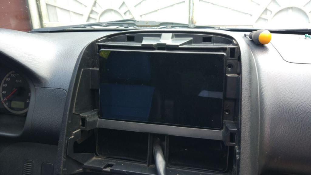

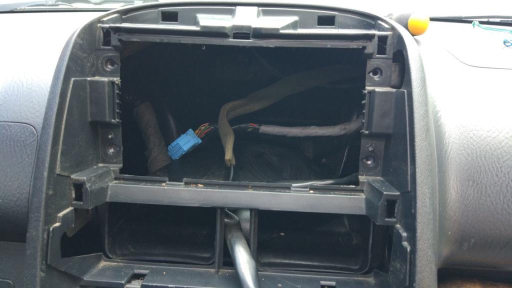

3. У меня 2013 lte flo а на шлейф сложно? Олег говорит на шлейф надо, планшет будет стоять стационарно.
4,7. У меня за планшетом места навалом там четыре таких блока запихнуть можно. Железную каробку можно и отодвинуть вглубь. Сколько между ней и корпусом планшета надо оставить см 5-10? Просто хочется единую кострукцию вставлять.
А нельзя к контактам которые идут на крышку подпаять провода и вообще крышку в другое место установить? Заодно и вентиляция улучшется? А может проще внешнюю GPS установить?
8. Т.е. летом это чудо будет периодически отключаться? И это исправить никак нельзя? Даже если с воздуховодов подать принудительный обдув?
ID:	48048   Нажмите на изображение для увеличения
1 - а усилитель отдельным предом. Никто ж не знает, что там у тебя. У меня 10мм диаметр меди на УЗЧ, два преда по 20А(или больше?) на самом УЗЧ
3 - ТОЛЬКО на шлейф. Иначе повреждают плату. Но можно рискнуть
4,7 - не усложняйте. Запустите сначала, потом допилите по ходу.
8 - смотрите мой проект. Летом отлично. Зимой тоже. Просто работает. Иногда глючит, когдя я новые прошивки или блоки питания обкатываю ( всё реже).
