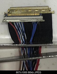

Сообщение от dROb Посмотреть сообщение
Сорри, что немного не в тему. Уверен, что это обсуждалось, и возможно не раз, но никаких следов не нашёл Подскажите, где найти такой ответный разъём/шлейф ? (тот, что меньшего размера на фото. Слева - стандартный 40pin разъём, традиционно встречаемый мной на большинстве матриц)
Скажи хотя бы на какую матрицу ищешь.
Расстояние между пинами на стандартном LVDS 40 PIN кабеле = 0.5мм, здесь = 0.4
Точно 0,4? Может 0,3.
Матрица ChiMei N089L6-L03, всё проверил, именно 0.4 (количество пинов = 40, общая длина 16мм). Вроде есть такие шлейфы, но за довольно бешенные бабки. (если искать на Али что-то вроде "LVDS 40Pin 0.4") Видится мне, если знать тип разъёма - будет чуть проще.
В общем подскажите плиз любые решения, включая переходники...

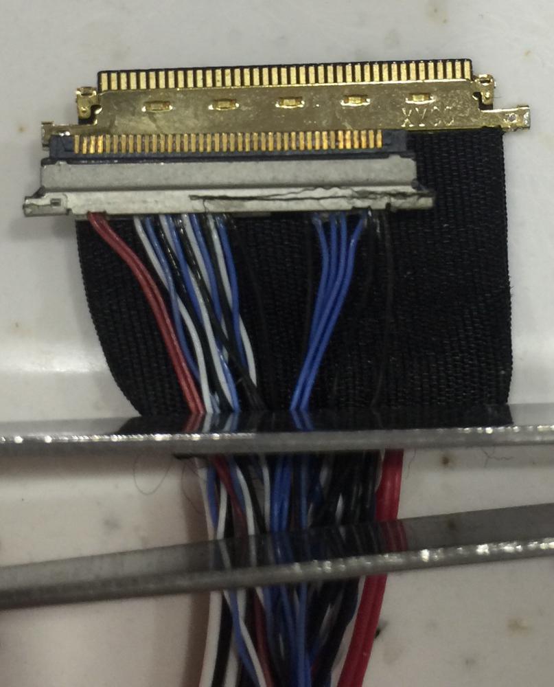

Спасибо!! Хотя и цена жирновата
Гм, впрочем не всё так просто... Я запутался вконец...
В общем в соответствии с документацией на матрицу, разъём действительно такой, как вы указали:
I-PEX 20345-040T-31 - под кабель
I-PEX 20347-340E-12 - на плату
Однако, при ближайшем рассмотрении (предложение на али и картинки в инете), стало ясно что эти разъёмы - как раз то, что у меня есть (0.5мм шлейф на фото), а не 0.4мм, как в реальности у меня на матрице (((
Дальнейший поиск по китайцам показал, что 0.4мм 40пиновые разъёмы существуют, но их не менее 2 типов!!
(20346-40p, 20473-40p). Визуально более похож 20346-40p, наверное закажу его..
dROb вне форума   Ответить с цитированием

Сообщений: 636
У меня такая матрица стоит сейчас в авто, и хвостик один новый гдето лежал, про запас брал как всегда :-)
Upd: нашел!!! Вот он, на фото со стандартным в сравнении:

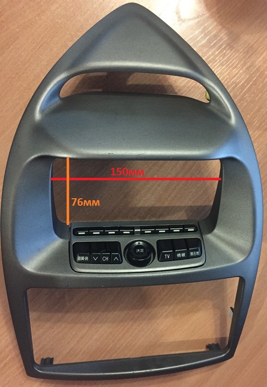

приветствую ребят, подскажите пожалуйста матрицу с видимой областью 150мм x 76мм + контролер с двумя av входами, купил панель в штатное место, подбираю монитор.
