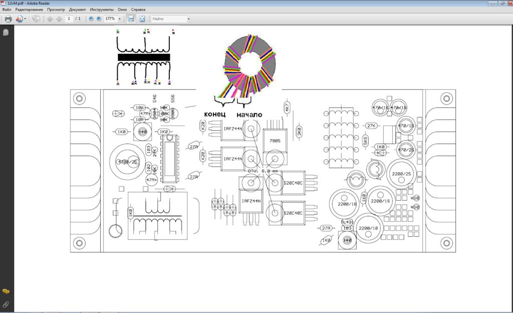

кто может подсказать, если транс намотан и скомутирован так как на рисунке, то впаивать его в схему так же?? или надо что то менять местами?
Вопрос как то неоднозначно задан. но попробую имеем транс намотанный где 4 обмотки по 6 витков и две по 8 тут четко надо знать нчало обмоток и где их конец (все намотано в одну сторону) берем любые две обмотки по 6 витков начало одно соединяем с концом другой это середина первички два других к полевикам. Тоже со вторичкой берем одну 8-ку начало ее соединяем с концом 6-ки начало которой соединяем с концом другой 6-ки это центр вторички и так далее. Если ты имел в виду куда имеено начало первички к какому именно полевику то без разницы как и во вторички они симметричны. не знаю ответил или нет но если нет спроси тогда конкретней

Старый 10.02.2010, 23:42   #1170
Gunff
Регистрация: 24.01.2010
Возраст: 35
Город: Simferopol
Машина: Opel Astra G
Сообщений: 5
Gunff is on a distinguished road
всё вроде заработало! выставил все напряжения, вроде всё норм, даже запустил старую плату на БП, осталось только побороть его самовключение при подаче питания(
а так всё вроде работает! всем спасибо!
