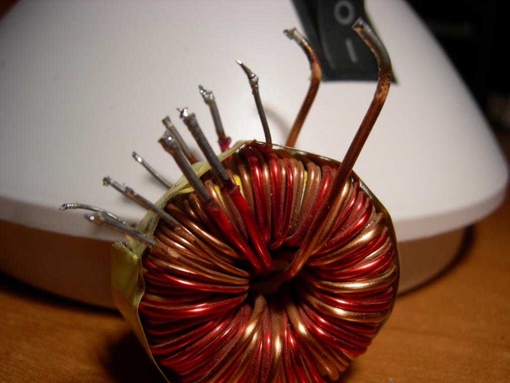

Всем доброго времени суток! решил вступить в ряды делающих БП СЛ, но есть несколько вопросов, возможно для кого то они элементарны, но увы я на них застопорился( ветку пока читаю, уже на 32 странице)
итак, я выпаял главный дросель с убитого БП, но у него не столько обмоток, как написанно у Сергея, в моём случае есть 2 толстых красных, 1 тонкий красный и 3 жёлтых все разного диаметра (((вопрос в том какие из них мне нужны!

Сообщение от Gunff Посмотреть сообщение
и что такое на схеме TL13??? сегодня покупал детали, у нас на радиорынке такого не знают(
прошу прошение, если повторяюсь(
да вроде столько же должно быть 5 обмоток вроде по фото пять нужны все когда выпаивал надо было записать какие откуда (с какого канала) по толстым понятно два одинаковых это 5 вольт другой толстый это+12 а вот с тонкими один -12 другой -5. VA6 - TL431 не должен быть дефицитом да и он в донорах часто по схеме примерно там же.
Посмотри внимательно посты 660, 661, 796, 797, 670 ну а вопросы будут куда стучать написано в 737 удачи! да а плата какая и на какой стадии она.
Да вдогонку есть блоки у которых и 3,3вольта через этот дроссель но помоему там тоже должен быть толстый или две обмотки в нашем случае она не нужна пусть висит в воздухе только желательно вычислить ее и минусовые что бы их минусовые соответственно подключить
