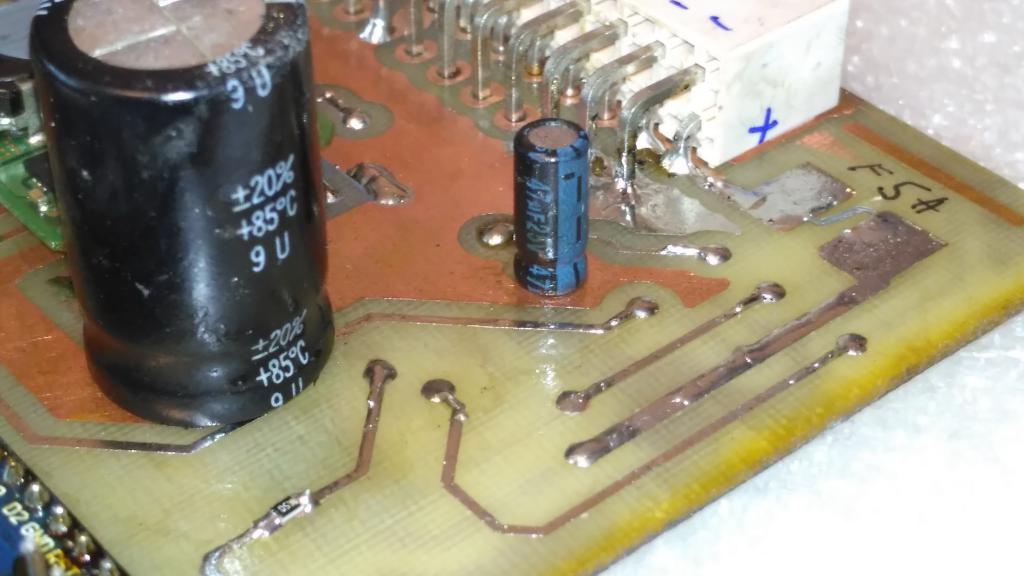

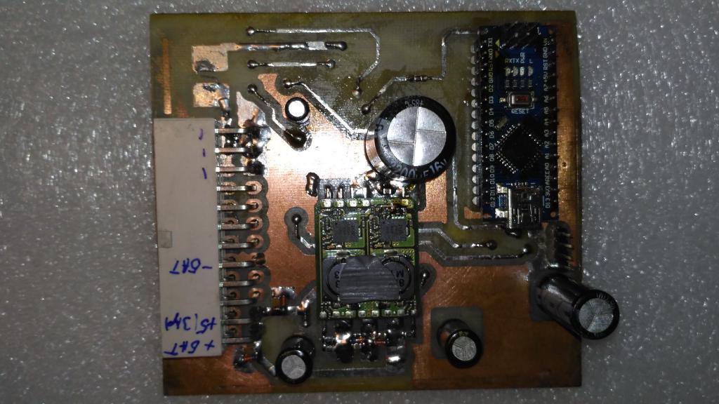

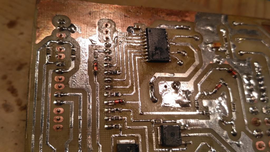

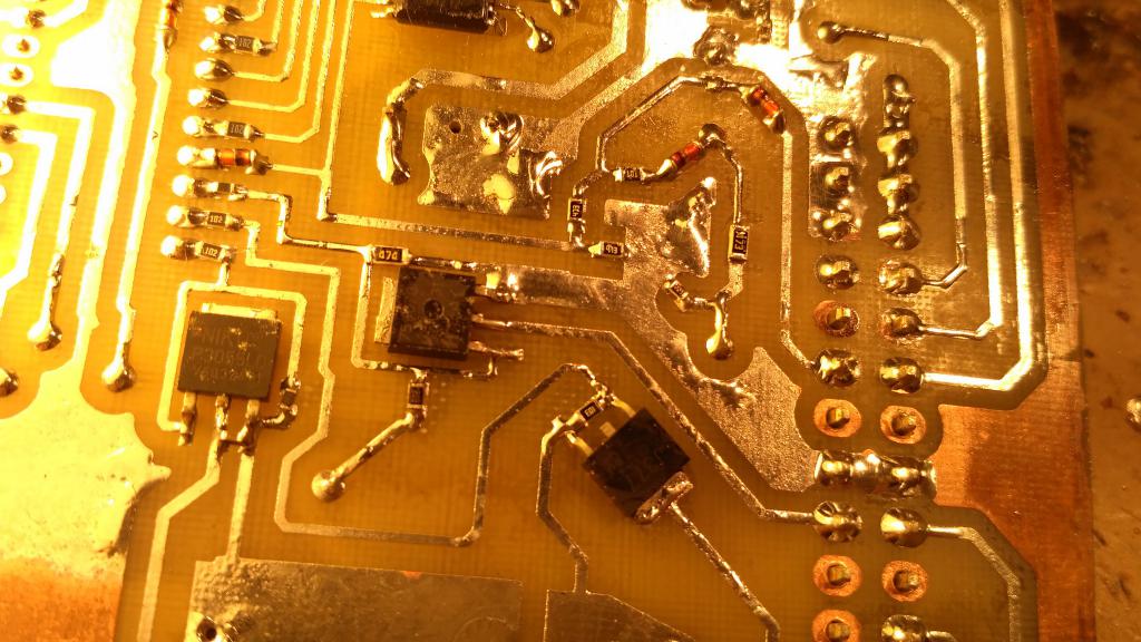

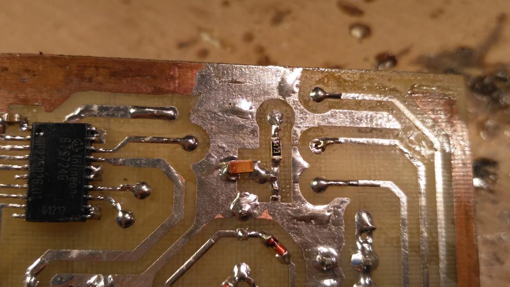

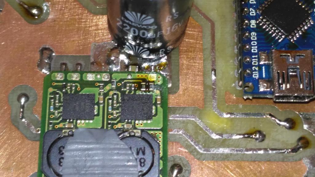

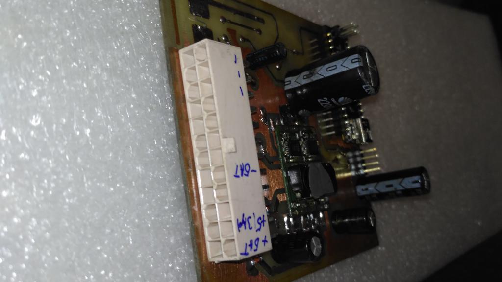

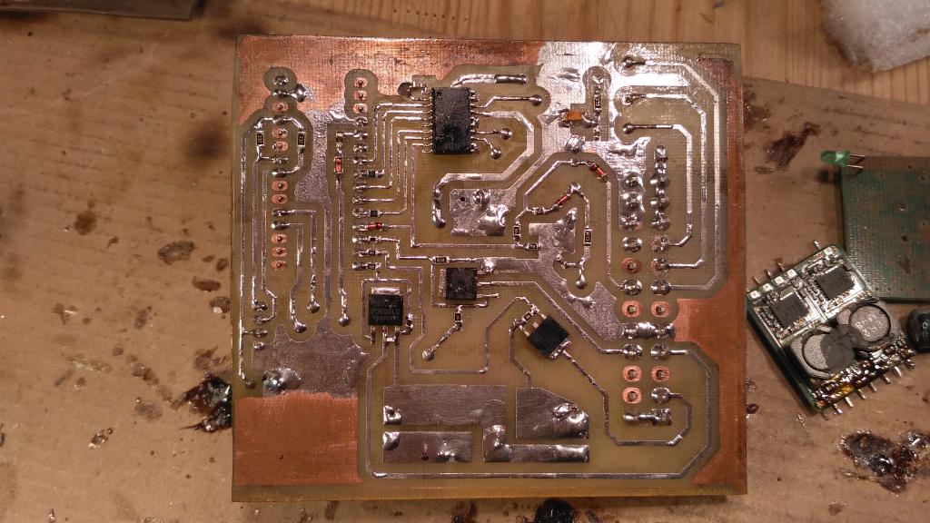

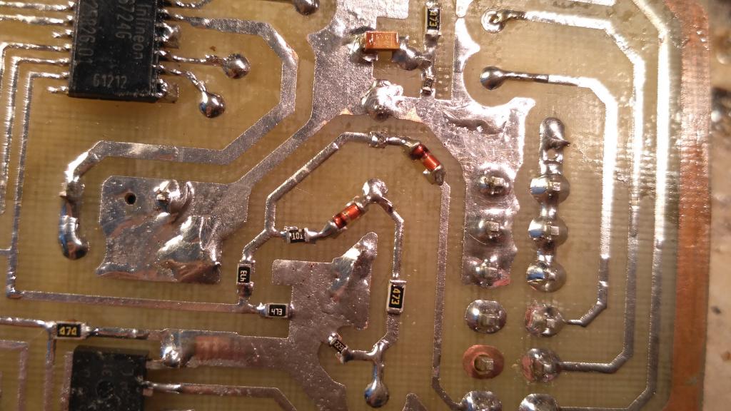

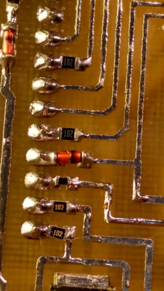

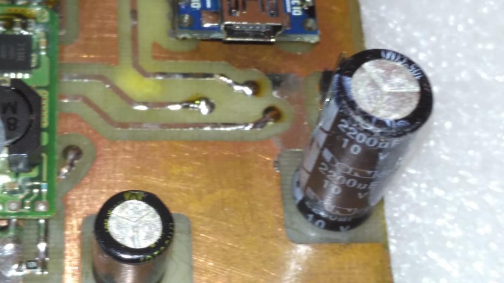

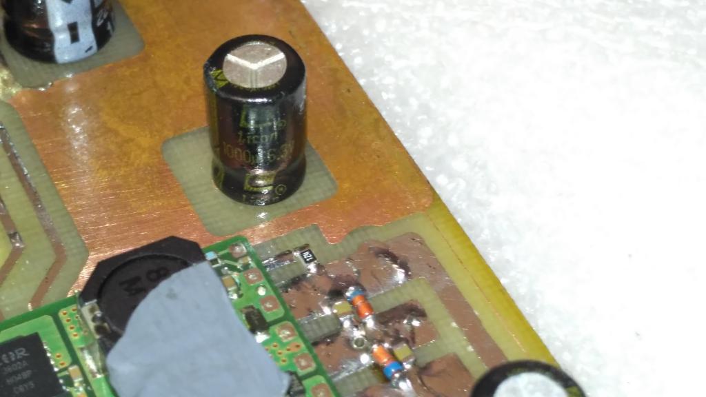

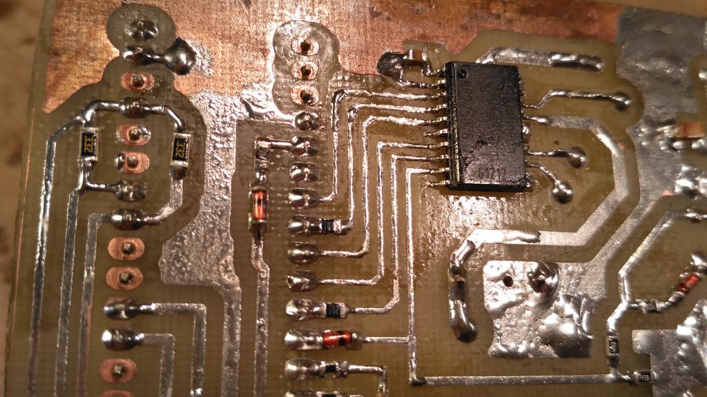

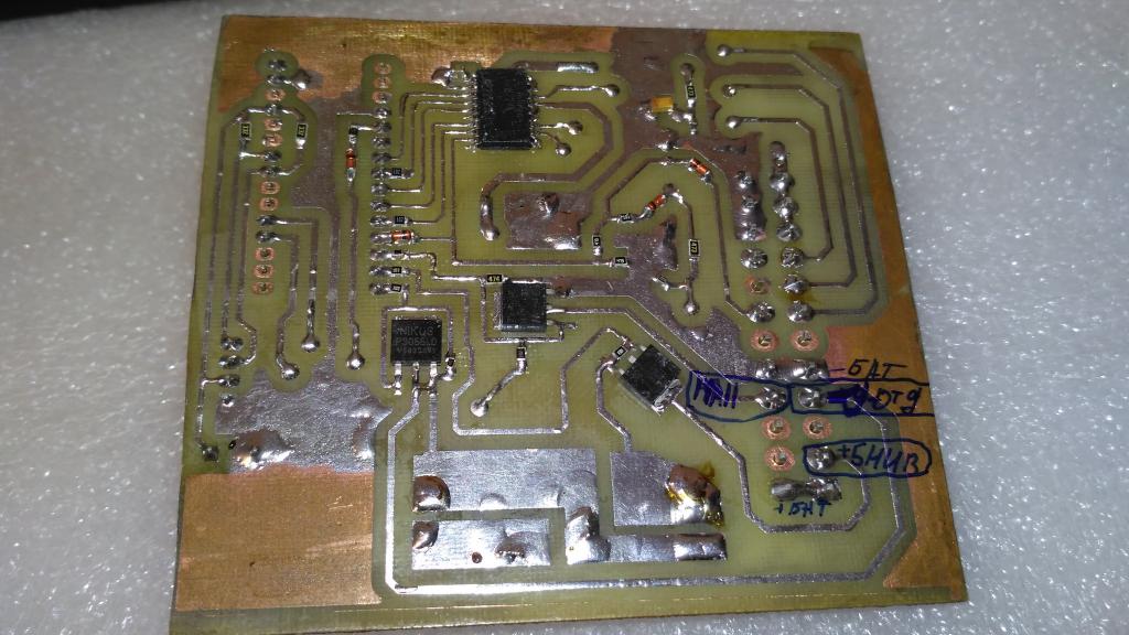

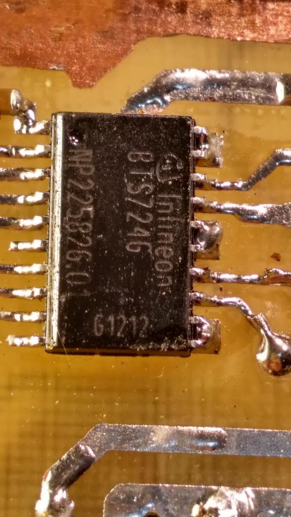

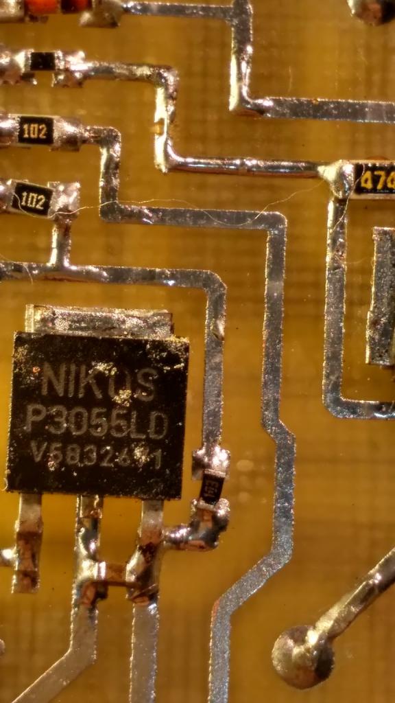

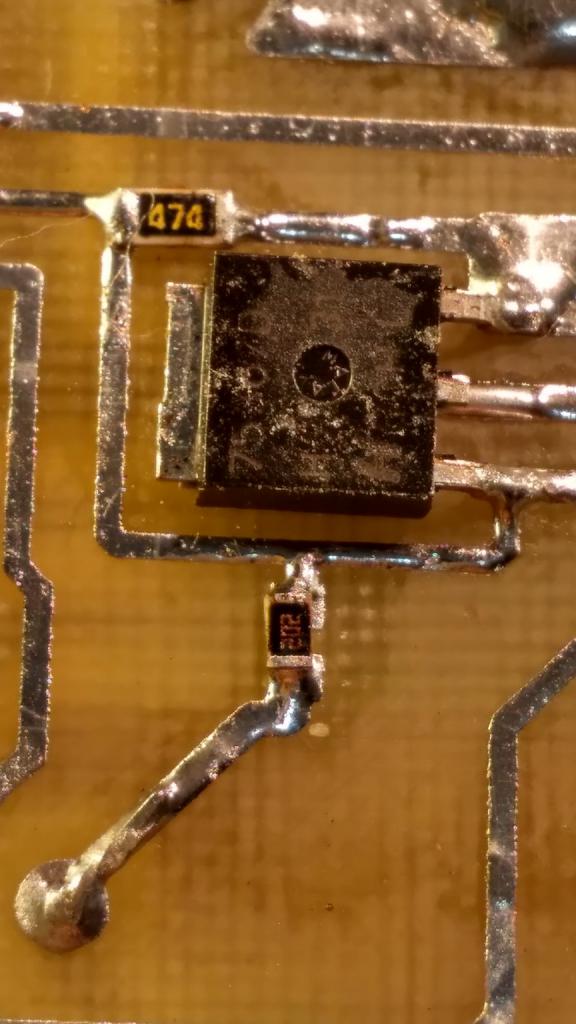

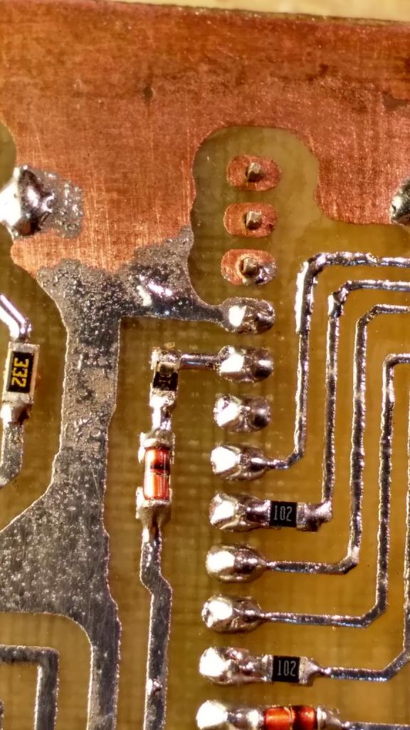

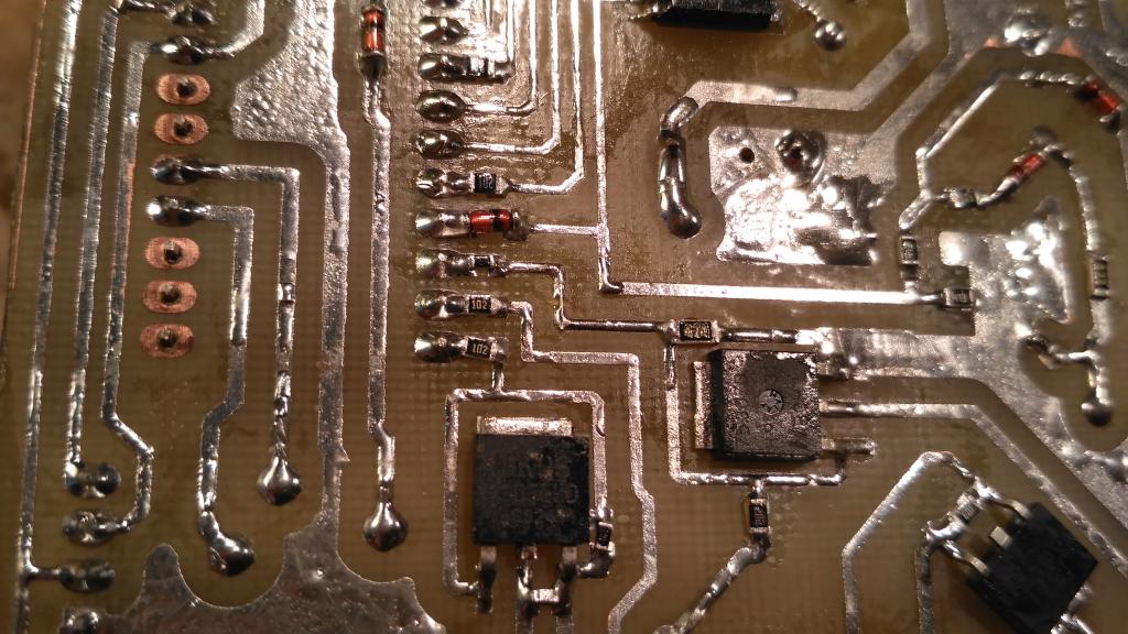

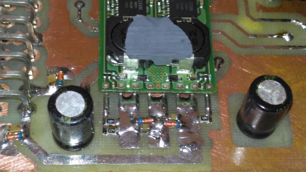

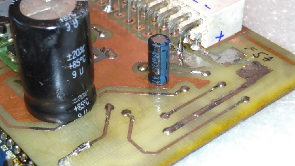

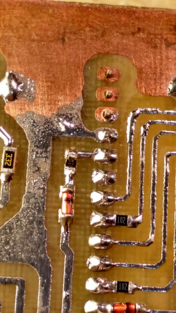

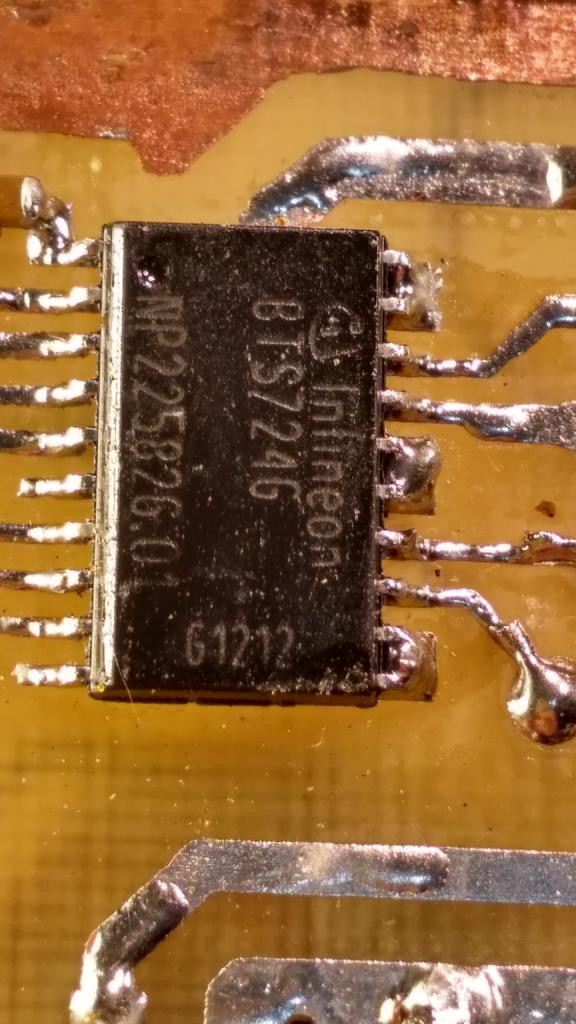

Arrow фото БП5-58 уменьшенные
фото БП5-58 уменьшенные. Кому надо в большом разрешении - пишите, буду думать, куда скинуть.

Добрый день Олег, подскажи пожалуйста по поводу делителя Uacc и Uакб, какие номиналы ставить для корректной работы?3я версия блока питания. Просто если судя по схеме асс 20к к 1к, то на порт а7 придет 12 вольт.
lavalamp вне форума   Ответить с цитированием
Старый 23.08.2017, 12:10   #1167
oleg707
Аватар для oleg707
Регистрация: 16.04.2014
Город: Gdynia
Сообщений: 2,548
Сообщение от lavalamp Посмотреть сообщение
так 20к на +12 а 1к на массу. Это делитель 1/20. 0,6В. Фото есть, выкладывал.
То есть все верно? а у Uасс 10к к 1к тоже верно? При этих значениях ардуино корректно отслеживает напряжения акб?
Там опорка внутренняя используется,1,1В. Точности хватает. По номиналам не помню, смотрите фото.
По фото в шапке непонятны номиналы, все в флюсе, в сплане возможно точные номиналы? И ещё вопрос не должны ли быть вас и АКБ одинаковыми раз одинаковое там напряжение,?
