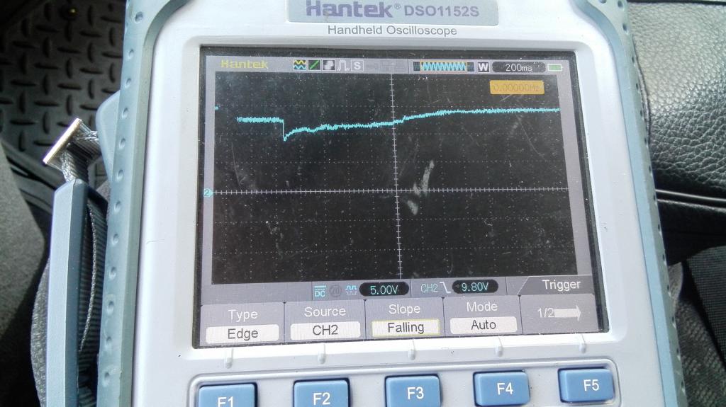

Просадка у меня

хм. дизель, штоль? А, вижу, развёртка 0,2с.
Можешь сделать осциллограмму на выходе дс-дс, который к батарее планшета 4,2В ? ( при старте). У меня на kiw3312s вот что

хм. дизель, штоль? [/URL]
неее, свечка... пока не могу, почти выехал с республики...
Зы. Моему акб 4 года...

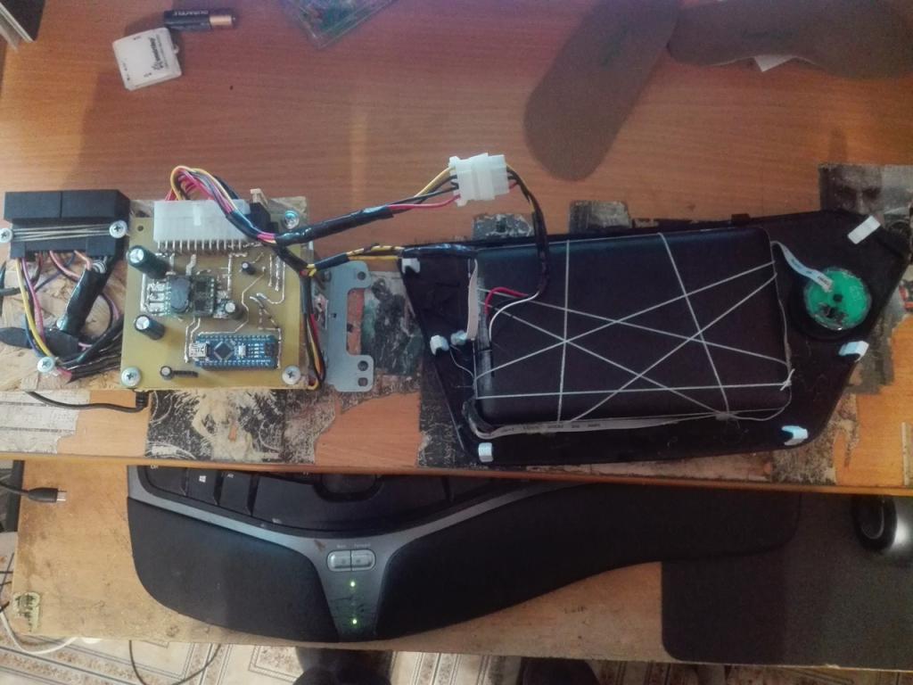

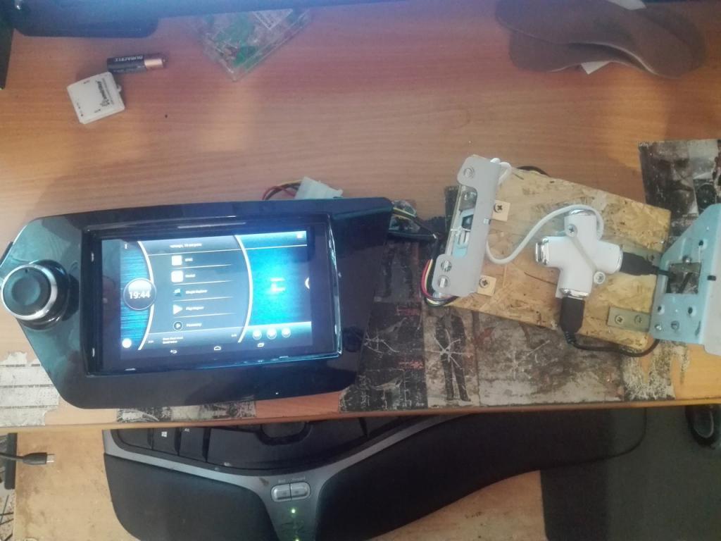

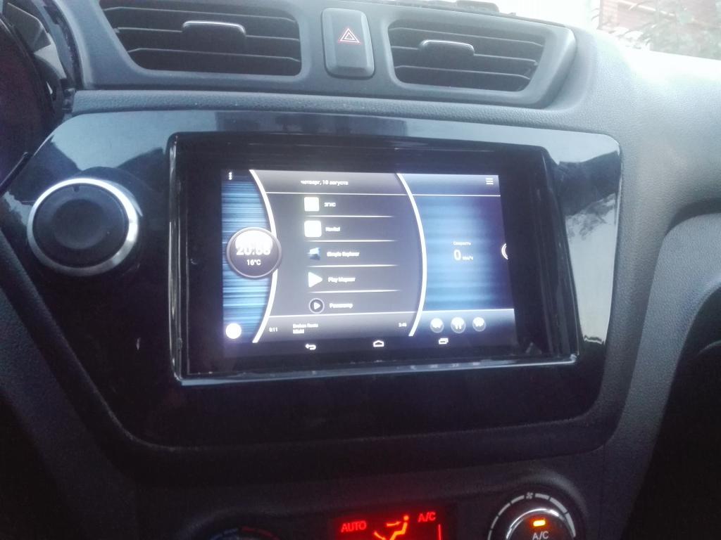

не совсем по теме... но наконец-то чтоб не сглазить и я закончил свой проект. долго мучался я с БП... но все косяки сводились в основном изза непропая контактов или ножек компонентов, ну и подбором кондеров. За этот период 2 раза пересобирал плату, и по одному разу поменял звуковуху и хаб.
не дождался я все таки не супер навороченного БП от Александра, ни следующую ревизию БП от Олега -))))
Теперь это все позади... недавно все собрал воедино и уже установил на авто.
По сему выражаю большую благодарность Олегу и другим пользователям из ветки за всю помощь при отладке.
Более подробно про установку планшета Нексуса 7 2012 на Киа Рио можете прочитать тут
почитал твой бортжурнал. Молодец!
ревизия БП7 идёт ускореными темпами, ввиду того, что свой БП5 я пустил на запчасти на заказы. Сейчас езжу на БП3.
НО даже если железо БП7 будет без косяков ( в чём я сомневаюсь, проект очень сложный), то еще есть софт. А там ПОЛЕ непаханное. По аналогии с БП5 я закину базовые вещи, но на отладку может понадобиться до года.
Вон БП5 я еще модернизирую. Даже БП3 изредка. ( читал программу БП3 - в шоке был, как я бы сейчас по другому сделал. Но работает ))
