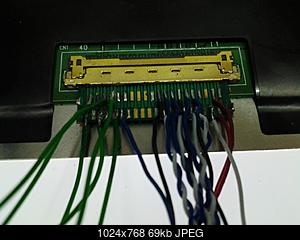

На 30 вывод 3.3в подай, будет тебе к верх ногами
Подаю, не получается, что не так, синий 3,3в.:

Дык подано то на 30 ногу, а надо сдвинуть на один - т.е. на 31-ю. А чтобы не наломать дров - подай на всякий случай через резистор 2,2...4,7кОм
Ёпть! А то ж...

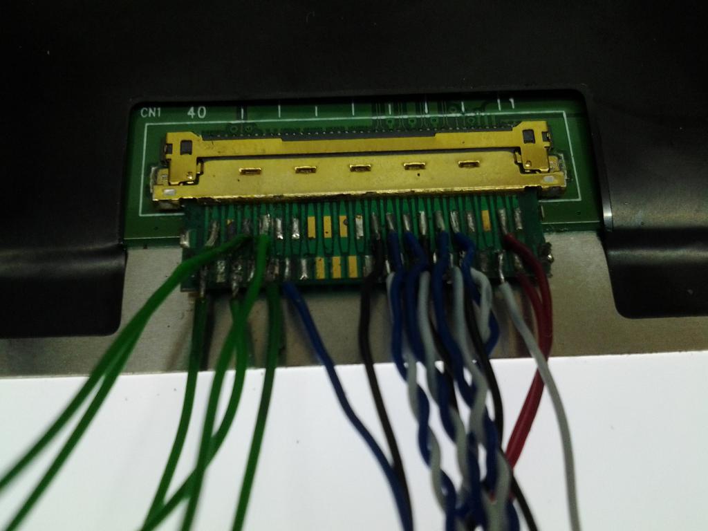

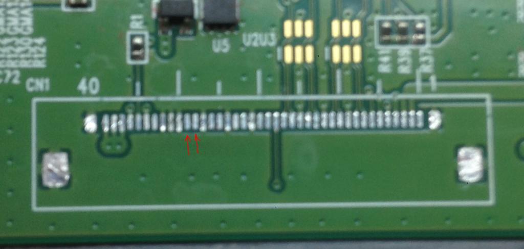

Подключил правильно, согласно даташита. Проблема в другом. На т-коне этот пад "висит в воздухе", т.е. никуда не идет.....

То есть, перевернуть не получится?

Твою мать... Китайцы уже доработали матрицы так, что ничего не осталось от первоначальной задумки? Значит мое изначальное предположение о невозможности поворота оказалось верным...

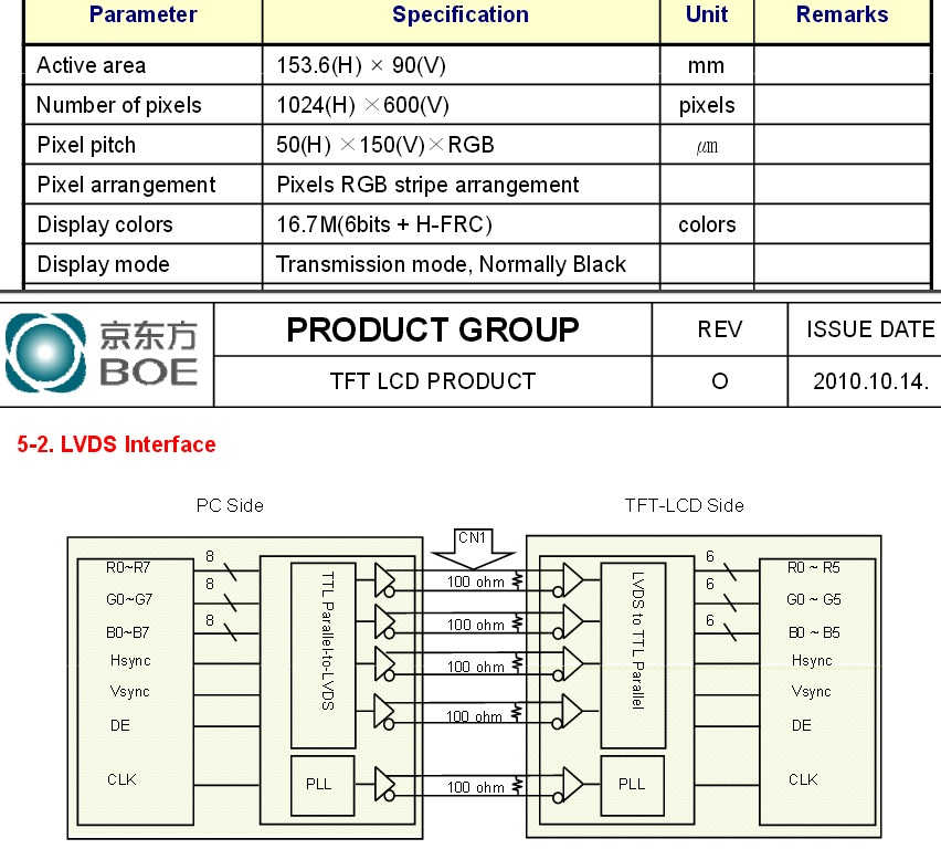

... Только странно звучит, что 6 бит. ... И даташит утверждает, что она 8-битная, и количество LVDS линий указывает на это...
Попробуйте вот эту прошивочку ......
для справки: чтобы узнать, как показывает 6-битная матрица на 8-битной прошивке...сообщение #1397.
... У вас на матрице есть 28 нога - вот к ней и прикручивайте ШИМ....
В имеющемся у меня дадашите указано что не совсем честные 8бит - 6bits + H-FRC. Залил вашу прошивку - все заработало! (как в сообщении №1397 у меня показывало с "соплей" в шлейфе). Касательно ШИМ - попробую, единственное, в даташите не узрел возможности управления яркостью через 28 ногу (подсветка включается на полную уже при 0.1В), не сойдет с ума импульсник?

6 bit + FRC - это оптические свойства матрицы, а интерфейс 8-битный.
28 нога не предназначена для линейной регулировки. Либо вкл, либо выкл, без вариантов. А с ШИМом будет самое то. Единственное - если вдруг эта нога не рассчитана на такую частоту и вдруг захлебнется, то снижайте частоту герц до 200 (только чтобы кратно 60 Гц не получилось, например 180 нельзя - могут быть биения с кадрами)
