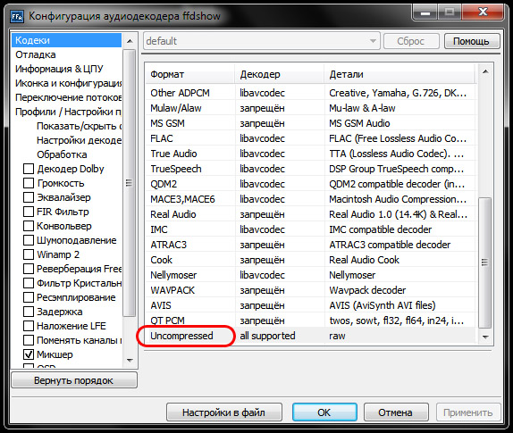

Сообщение от Zhirnov Посмотреть сообщение
А вот интернет радио через встроенный DSPlayer всё так же
В настройках ffshow audio -- Кодеки в конце таблицы в строке Uncompressed задаёшь all supported. Теперь при запуске интернет радио через DSPlayer поток будет пропускаться через ffshow audio, а дальше настраиваешь Микшер в ffshow audio так как тебе нужно
Не могу найти стоку "Uncompressed"
Запускаю Codec Tweak Tool 5.7.8, далее кнопка DirectShow Filters, ffdshow audio decoder (x86), микшер.
Подскажи, плиз, где это меню искать?
Открывал все меню - нету "Uncompressed" нигде.
Смотри

Bersenev, спасибо). Не поднял прокрутку вверх и не увидел)
Всё теперь звучит правильно!
