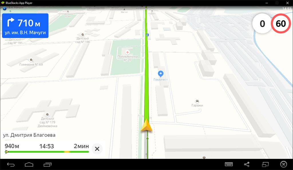

А вот улицы при движении по маршруту отображаются верно - на русском языке. Значит, что-то не так с Bluestacks.

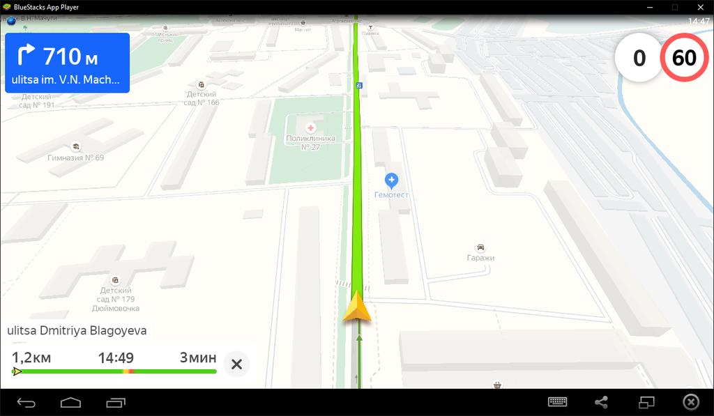

Пока Яндекс разбирается с падениями при нажатии на "Избранное", я разобрался с транслитом улиц при движении по маршруту.

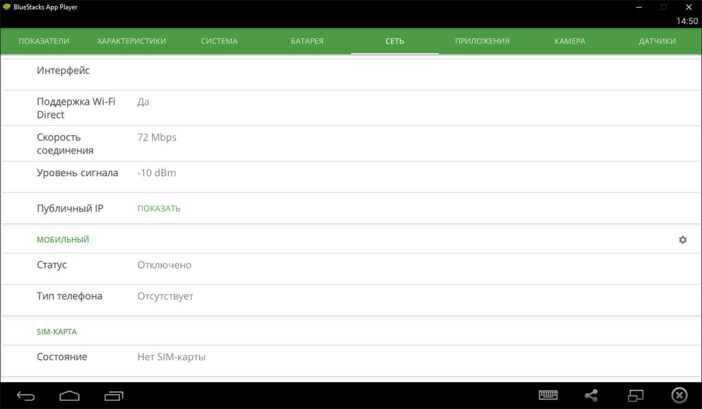

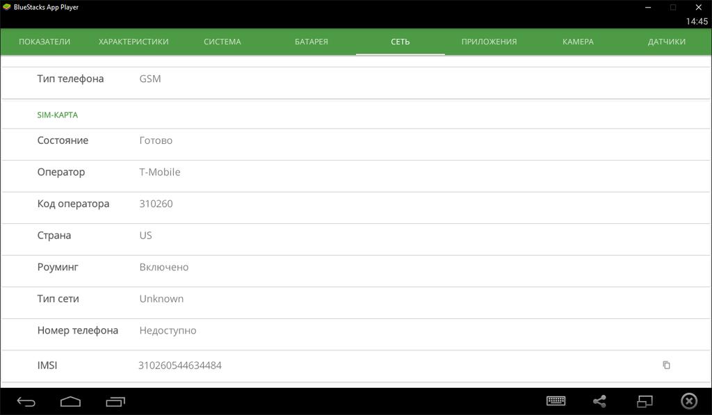

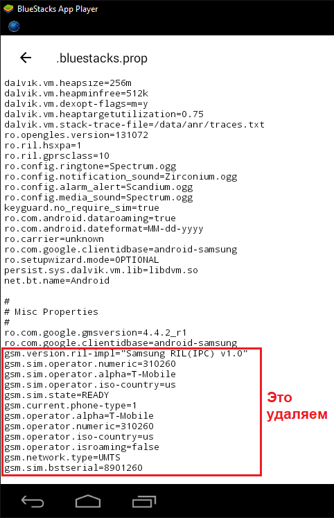

Решил покопать в сторону мобильного оператора. Наустанавливал всякие программы для получения информации о системе, и в программе DevCheck на вкладке "Сеть" внизу увидел, что в Bluestacks прописана SIM-карта оператора T-Mobile из страны US. Чтобы выяснить, где хранятся эти настройки - смонтировал в Windows файлы BS Prebundled.fs и Root.fs, и запустил поиск фразы "T-Mobile" во всех файлах. Фраза нашлась во множестве файлов bluestacks.prop. В Bluestacks файл .bluestacks.prop находится в директории /data.

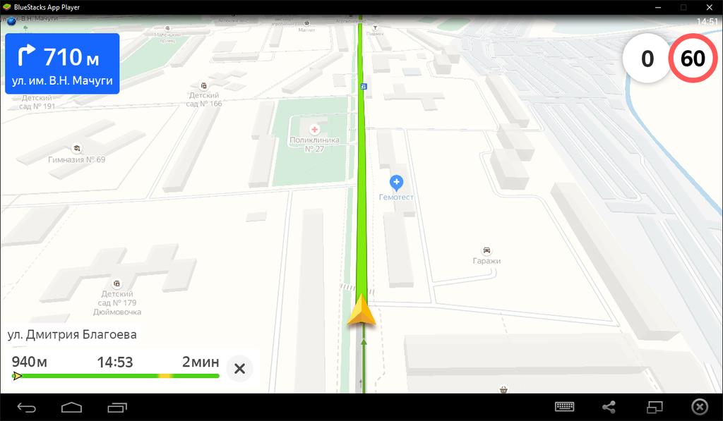

Итак, решение по избавлению от транслита улиц при движении по маршруту:
  1. В RootExplorer открываем файл /data/.bluestacks.prop.
  2. Нажимаем карандаш в правом верхем углу для перехода в режим редактирования.
  3. Опускаемся в низ файла.
  4. В секции "Misc Properties" удаляем все свойства, начинающиеся с "gsm".
  5. Сохраняем файл (дискета на месте карандаша).
  6. Перезапускаем Bluestacks.
Вообще не понятно, зачем привязываться к мобильному оператору, причем, только при движении по маршруту. Если я указал русский язык в приложении, то и все слова я должен видеть на русском, независимо от языка системы и тем более, мобильного оператора. Яндекс перемудрил. Попробую опять написать им. Правда, для реальных доказательств нужна SIM-карта не российского оператора.

Gorinitch, на буржуйском или на русском, но транслитом? Это разные вещи.
Gadina, Gorinitch, язык в приложении указан русский? Сделайте скриншоты из программы DevCheck, вкладка "Сеть", самый низ.
