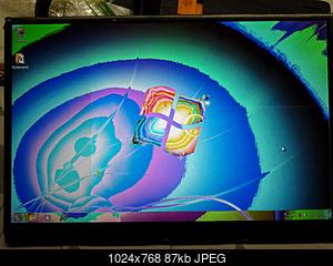

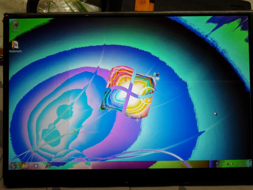

Перепаял питание подсветки по даташиту лд1, вот что получилось, правда мигает Нажмите на изображение для увеличения

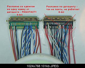

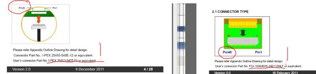

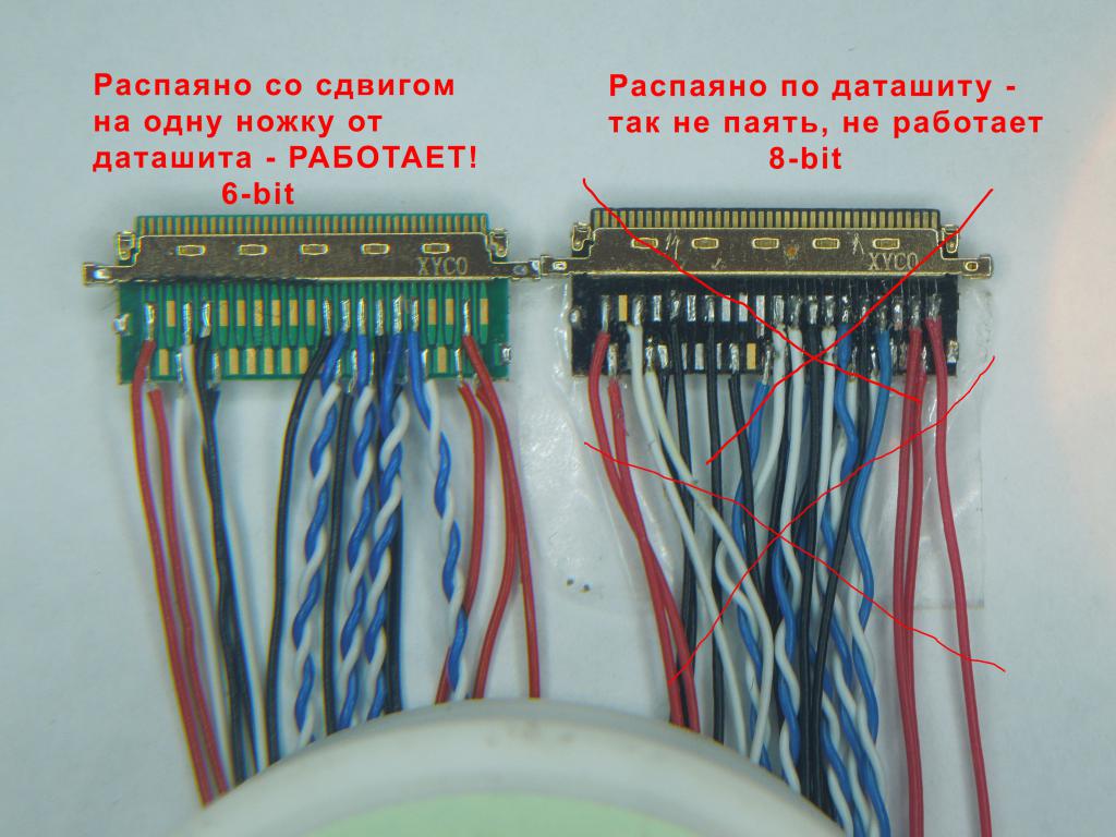

Блин да вы че??? Есть разьем I-PEX это с проводами, а есть FFC/FPC под плоский шлейф.
В даташите ЛД1 FFC/FPC конектор 0,3мм, у него сдвинуто на одну ногу, потому что шлейф 39 пин. А с I-PEX как на фотках и все работает.
Если правильно припаял провода на подсветку, то она должна работать.

знакомо))
проверяй пайку гдето контакта нет на одной из пар сигнальных
у меня так было, пол года в пустую, даже мать рабочую потерял с ремонтами-возвратами

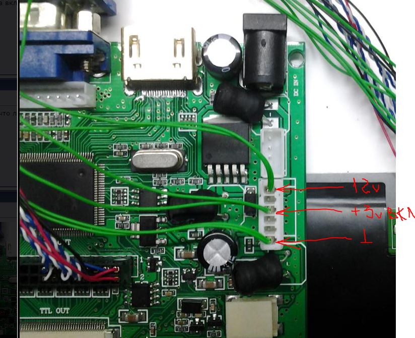

Провода на подсветку припаял так, где не правильно:Нажмите на изображение для увеличения
