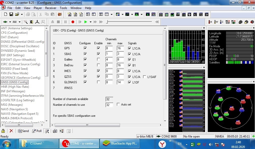

Добрый день! Решил установить bluestacks для использования YN. GPS bn808(ловит всё). Установил GPS gate 2.6 прописал порт20175, и виртуальный ком порт. Установил gpsbridge, прописал порт 20175 и 10.0.2.2. (отображает информацию как 10.0.2.15 (видимо Глюк). Установил ES, Lan, scan всё нормально находит 10.0.2.2. GPS gate пишет что есть 1 клиент и GPSBRIDGE пишет что работает. Проблема в том что gpsbridge ничего не видит и YN тоже не видит спутники. GPSgate выводил на Web hostlocal:20175 нормально отображает координаты. Почему gpsbridge не видит поток от GPSGATE. Bluestacks 09.27. Может из за того что антенна ловит всё gps, glonass, байду галилео и т.д. Может необходимо какой-то фильтр применить в GPSgate. Какие есть идеи?

1. IP-адрес в GPSBridge должен быть такой, какой нашел ES_Проводник, т.е. 10.0.2.2, а не 10.0.2.15.
2. Включить прием только GPS - http://pccar.ru/showpost.php?p=396658&postcount=1055.

Сообщение от ebrain Посмотреть сообщение
Сам спросил сам отвечаю, решение дебильное но работает, u-blox необходимо снять все галки и оставить только как на фото

В моем варианте GPSBridge есть поддержка и GPS, и ГЛОНАСС, и GPS+ГЛОНАСС.
Есть у меня Ваш Вариант GPSBridge_1.0.22.rus.apk (519 КБ (532*270 байт)), но он работает только с GPS, SBAS, IMES, QZSS. С Galileo, Beidou и Glonass не работает. По поводу 10.0.2.2, а не 10.0.2.15. несколько дней висело 15 потом пропало и вообще не выводится. Проблема в том что в моём регионе плохо работает GPS особенно когда тучи, осадки и тд. Отлично работает Glonass. Может быть у меня не тот ваш вариант или для работа необходимы какие то настройки?
