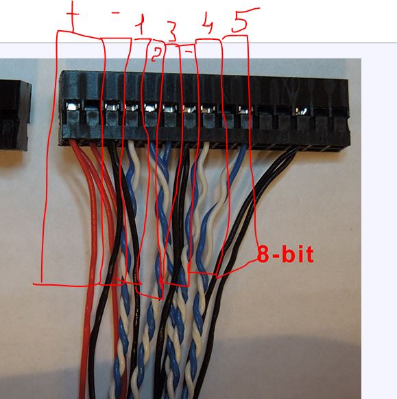

alexfox если шлейф под рукой сфоткай(капец фотки богатые), куда какая пара от разьема контроля до матрицы. пожалста))))) у мну токо дома.
Вот люди а... :-))
Даташитом лень воспользоваться!
Ща, буду искать где у меня это шлейф лежит, найду - сфотаю.
То что я выкладывал фото это я год назад разбирался с битностью LD1 и обнаружил, что китаёзы халявят...урезают 8 бит на 6-сть.

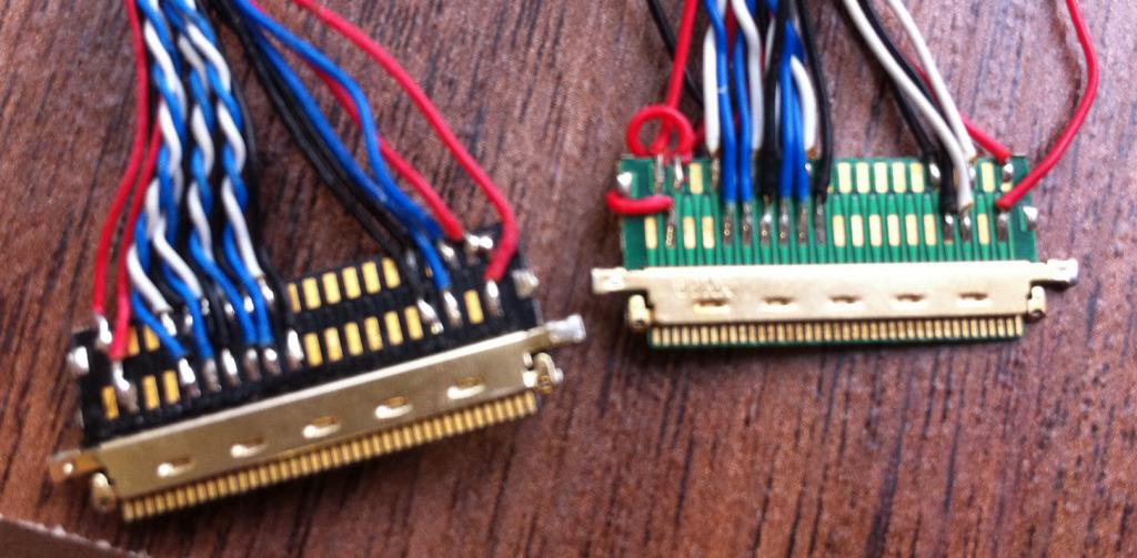

нарисовал как смог))))

Фото правильные - ручаюсь! :-)
У меня на нем работало 100%
Ща нашел тот шлейф, но блин, он у меня замотан в три слоя изоленты, которую хрен оторвешь...
Если не получится правильно распаять, то буду срывать изоленту и сделаю фото.

5-ю пару не паяй вообще, по двум причинам:
1. матрица скорее всего не поддерживает 8-бит
2. для 8-бит нужна и прошивка с поддержкой 8-бит, не факт, что у тебя такая.

Я даже не знаю, чем помочь. Когда я последний раз делал переходник на LD4, я помню, что был сдвиг на 1 от даташита LD1.
Вот еще фотки от одного нашего софорумца. Оба кабеля покупались вроде как под LD1.

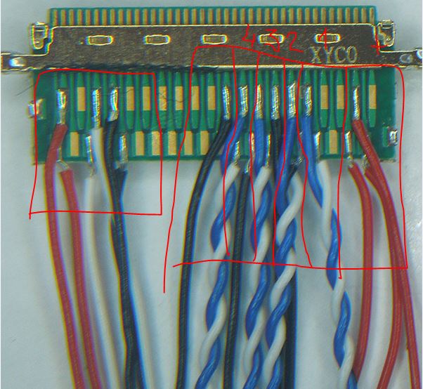

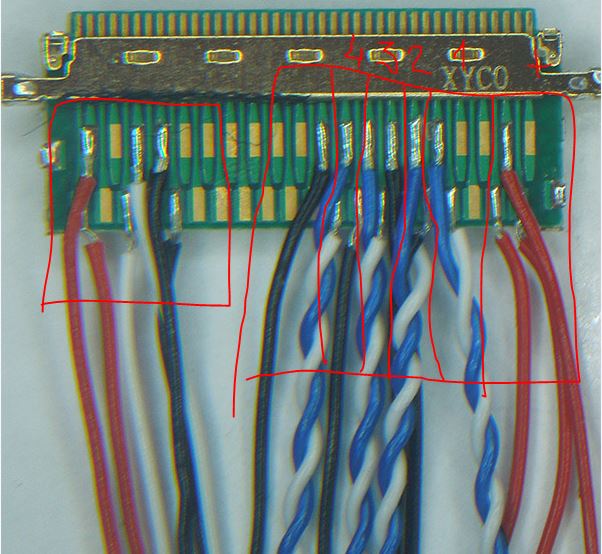

Вот фото разъемов хорошего качества с указанием как паять, а как не надо, реально отличие от даташита со сдвигом на одну ножку.
