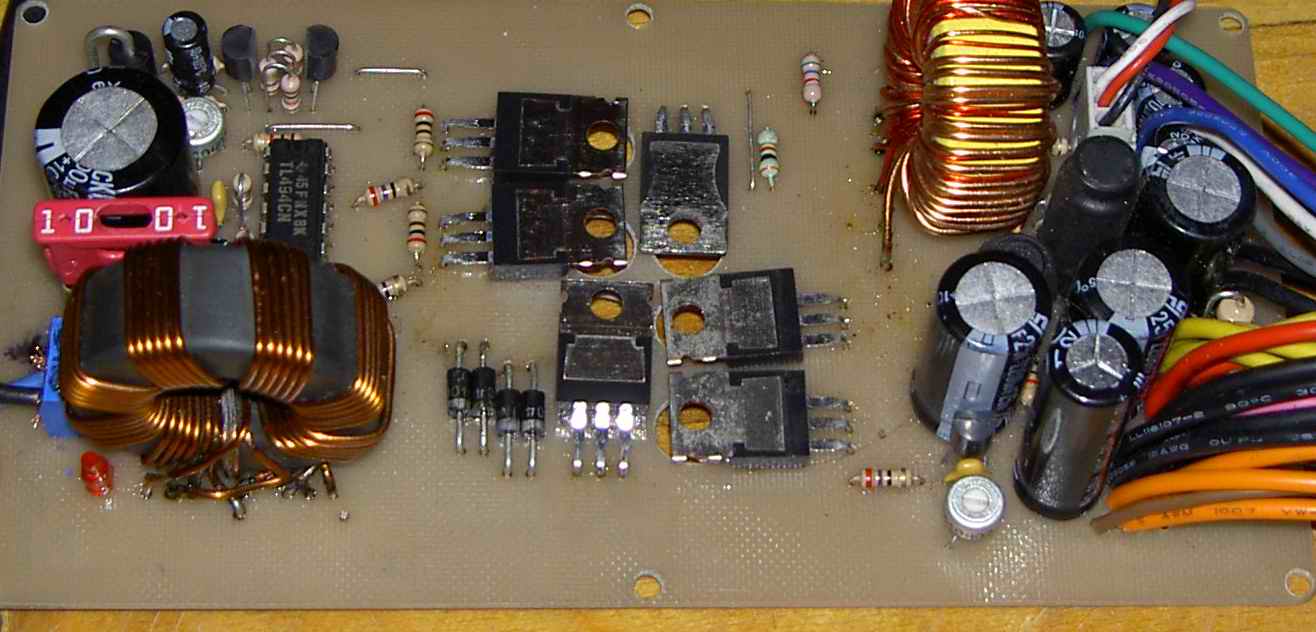

Народ,такой вот вопрос-собрал БП ,но на выходе:
5вольт плюс 5 вольт-как и должно быть.
+12 вместо них плюс 20,и все минусовые напряжения завышены примерно в два раза.Никто не подскажет где трабла?
И ещё-на фоте видно резистор около хвоста одним концом на землю ,а другим на плюс 12 вольт.Судя по размеру около 1 ватта.Какой его номинал?
пы.сы.Разработчику сего чуда низкий поклон.

[QUOTE=svon;20100]И ещё-на фоте видно резистор около хвоста одним концом на землю ,а другим на плюс 12 вольт.Судя по размеру около 1 ватта.Какой его номинал?
[QUOTE]
Ты про какое фото? покажи.

Тот,который справа.Стоит вертикально прямо где хвост припаян
svon вне форума   Ответить с цитированием

Сам резюк номналом 100 Ом.
А ты что, собирал по фотографии???

Типа того .Был тут на форуме архив с платой и расположением элементов.С нее и делал.Я бы и не заморачивался,да из России затруднительно купить этот БП.
Я так понял,что он просто для нагрузки служит по 12 вольтам?
А что скажешь о моей проблеме с завышенными 12 вольтами?

а ты с остальными элементами не напутал ничего, раз номиналов не знаешь?
