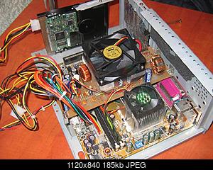

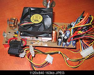

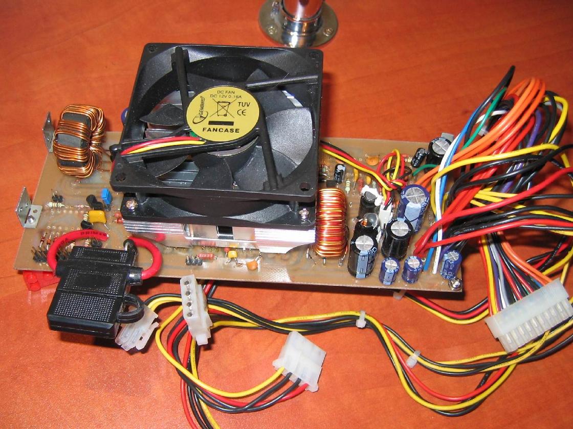

Только не критикуйте сильно... Микрух на плате невидно, потому, что они стоят с другой стороны. Это произошло потому, что плату я протравил по ошибке в зеркальном отражении...:p
Но это не помешало ему отлично работать.

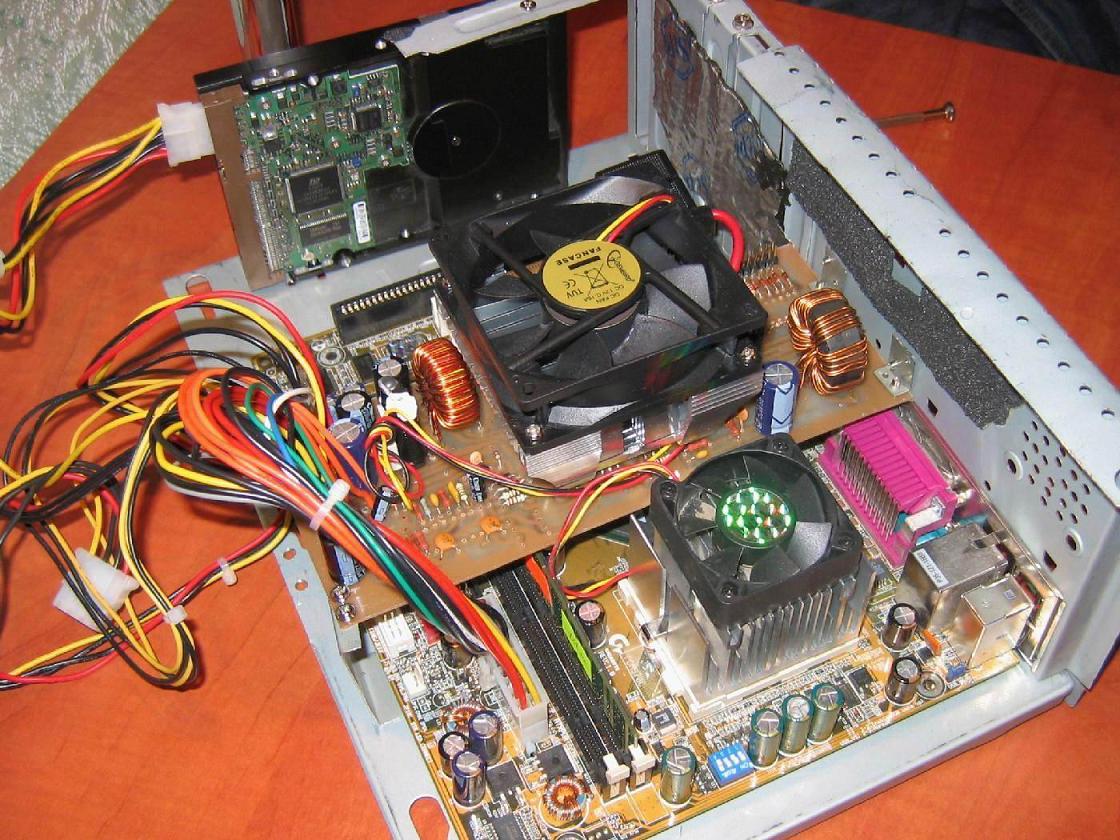

И еще покажу примерный вариант компановки самого Карпутера.
Вложение 504
Вложение 505

Сообщение от Beer100
А если бы ты перегнул микрухам ноги, то это тоже не помешало бы БП отлично работать, но вставить их можно было бы в отверстия :) Ну стояли бы "Пузом кверху", ну и что ;)
Или ты вообще наизнанку вытравил? :) Да вроде нет, насколько я вижу...

По мощности гоняли 17АМПЕР :eek: :eek: :eek: , куда еще больше. Винт ноутбучный мало ест, да видеокарту 120вт ставить неследует, да и зачем это надо, когда в-основном берут мат.платы с интегрированной видеокартой, в-основном из соображений компактности системника. Кроме того брать от автомобиля 300вт нет смысла так как уже и генератор окажется напределе и время автономной работы с выключенным двигателем исчезает.
