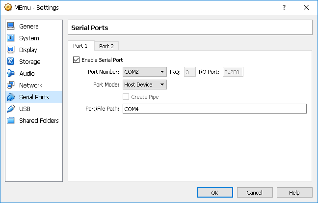

Попробовал сборку 4.4.4 KitKat от Lexx09, не идут данные ни на ttyS0, ни на ttyS1. Вместо создания скрипта install-recovery.sh просто давал команды в терминале
busybox stty -F /dev/ttyS0 ispeed 4800
busybox chmod 666 /dev/ttyS0
В настройках MemuHyperv делал проборос COM4-COM1 и COM4-COM2.
Команда cat ttyS0 или ttyS1 просто вызывает замирание, курсор смещается вниз и стоит на одном месте.
Что еще можно сделать, чтоб заставить пойти данные на порт? Кривой, какой-то этот эмулятор.

Сообщение от chDmitrii Посмотреть сообщение
После команд, разрешение ttyS0 проверяли?
Какой номер COM порта на Windows реальный?
Скрин настроек MemuHyperv покажите...

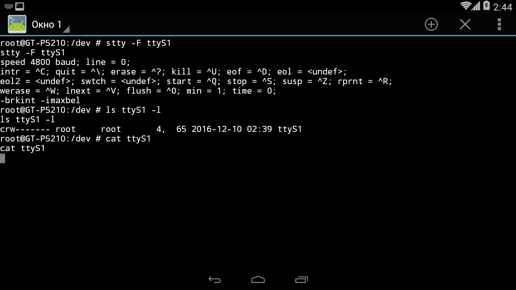

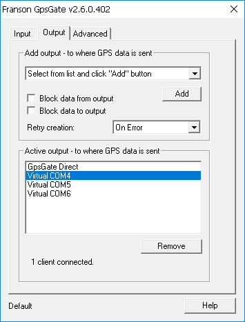

Реальный порт COM3, данные на COM4 при закрытом MEmu идут.
ID:	45924   Нажмите на изображение для увеличения
ID:	45925   Нажмите на изображение для увеличения
chDmitrii вне форума   Ответить с цитированием

В Root Explorer, по пути /dev/ttyS1-какие права выставлены?

Из скриншота терминала, видно что права на ttyS1 rw для root.
Сделал busybox chmod 755 /system/etc/install-recovery.sh, перезапустил. Даные все равно не бегут.

chDmitrii, а либу gps.intel.so меняли?
Попробуйте заменить https://yadi.sk/d/lSTomI6W32noJw , это из из сборки 4.4. У меня на ней идут данные.
Как вариант,если не получится, попробуйте выгрузить GpsGate и в настройках MemuHyperv указать Реальный порт COM3
Права для ttyS1 должны быть выставлены rw-rw-rw (0666) исходя из
Код:
#!/system/bin/sh
busybox stty -F /dev/ttyS1 ispeed 4800
busybox chmod 666 /dev/ttyS1
setprop "ro.kernel.android.gps" "ttyS1"

О, выгрузил GpsGate, пробросил COM3, и данные пошли! Раньше этот GpsGate работал без каких-либо проблем. Спасибо! Тогда вопрос, у кого есть рабочий GPSGate под Win10? У меня 2.6.

Уже что-то...GpsGate вроде и есть последний билд 2.6.402 . Судя по скринам, у Вас последний. Попробуйте поковырять настройки GpsGate...
