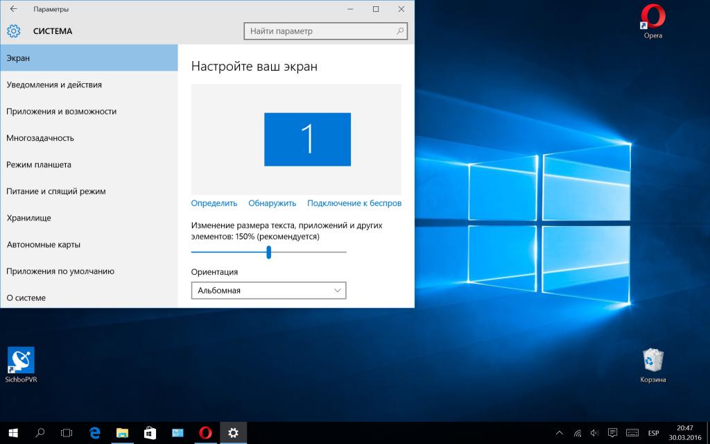

Физическое разрешение матрицы какое?

1920х1200

Хорошо, по другому вопрос задам, через что выводится изображение (готовый монитор, китайский комплект, планшет итд...) Желательно модель матрицы. Что то не получается твое нативное разрешение 1920х1200.

http://www.ixbt.com/news/2015/09/06/...1920-1200.html

я почему то сразу про такое разрешение подумал))) Попробуй в икаре поставить 1280х800.

Блин... я сутки голову ломаю)))) В винде стоит увеличение размера на 150%, отсюда и разрешение 1280Х800.
Спасибо всем большое за помощь!

Подскажите запускаю прогу, черный экран и только маленькая иконка икара
Разрешение 1280*800 а у проги 800*480
Из за этого ничего не видно, ка быть, как установить ?

Разрешение экрана поставь 800х600...может так увидишь настройки.
