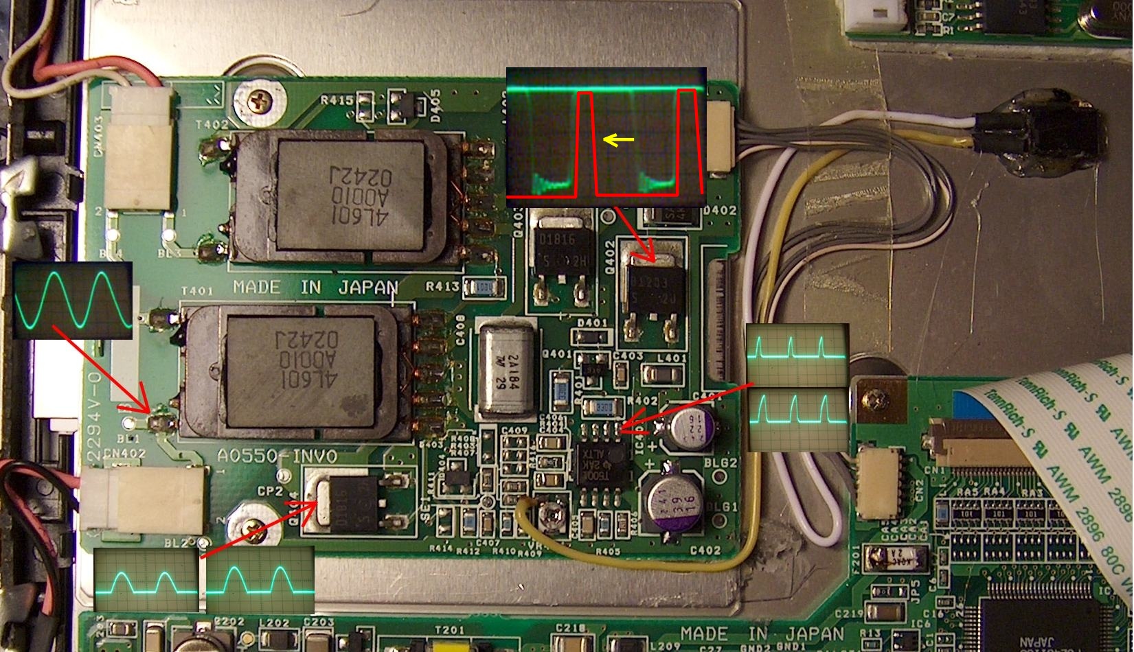

Судя по всему тема умерла, но все равно отпишусь по проделанной работе, может кому сгодиться.
Яркость была побеждена, спасибо Albert.****, путем подключения управляющего напряжения как описывалось в #71. До этого были сняты осцилограмы в разных точках инвертора. Результат можно увидеть на картинке. Красным контуром указана длительность имульса при котором начинается изменение яркости, желтым - движение фронта импульса при вращении потенциометра. С уменьшением длительности импульса до нуля (их пропадание), естественно и гаснут лампы. Все остальные осцилограмы сняты при двух крайних положениях регулирующего потенциометра (как видно разница не большая и результата тоже нет).
Подводя итог теме можно сказать, что решить проблему релулировки яркости ламп можно на любом инверторе, в котором применяется ШИМ. Нужно только обнаружить маркировку микросхемы ШИМ, найти ее даташит со стандартным включением и подать на нужную ногу управляющее напряжение. Для общего развития выкладываю маленькое видео как работает ШИМ при вращении потенциометра регулировки яркости.

Falc:
А можешь нарисовать схемку как ты прилепил переменный резюк? Я так понял - что белый провод подключен в искомую точку. Прилепленный термоклеем элемент, к которому идет желтый провод - это просто разъем, к коротому и подключен резистор? Белый провод идет на землю? На фотке этого не видно .
Расскажи подробнее о проведенной доработке, плз.

Falc is on a distinguished road
Вообще-то я я его еще не прилипил. Я только попробывал как работает регулировка в домашних условиях. Белый провод висит в воздухе, это так просто резерв, а подпаян к подстроичнику желтый. Потом через черный разъем прилепленный клеем, через постоянное сопротивление 8к, через переменное сопротивление 10к на + питания габаритных огней (или просто +12В, если не хочеш связывать изменение яркости с включением габаритов). Я планирую слепить схемку на фототранзисторе для автоматическогой регулировки.
