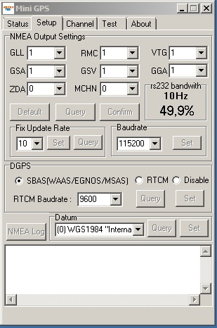

А что за проценты под частотой? У меня при 10 Мгц вылезает больше 100% - цифра краснеет и навигашка захлебывается.
Это насколько заполнен канал данными при данной скорости обмена и количестве данных. Нельзя позволять чтобы он даже доходил близко к 100%. А лучше - не более 80.

Сообщение от Alex_St Посмотреть сообщение
Потому и откатил обратно на 1МГЦ
При 10Гц. (и всё же не МГц, а Гц ))) около 50%, при скорости порта 115200.
Может у тебя просто порт по дефолту.?)

Сообщение от fmy1 Посмотреть сообщение
Ну да - описАлся с герцами ))
да не - порт тоже перенастраивал...
Андроид ГУ.

...порт тоже перенастраивал...
Видимо тёмные силы.)
странно у Вас галочка стоит на DGPS- SBAS. У меня DISABLE. Что это даёт?
Ага.. Попробую еще с ним повозиться...
А сам компорт в системе как настраивал?
Андроид ГУ.

Сообщение от Liber Посмотреть сообщение
....Что это даёт?
А ничего не даёт! Просто галка там стоит. ) Для нас бесмысленная функция.
Ради интереса в диспетчере ставил разное, абсолютно по барабану. Так что по умолчанию.

Повозился немного с приемником - работал он у меня с такими же настройками - при запуске - 50%, а спустя какое-то время начинаю замечать, что запаздывают данные - смотрю - уже 150%

Похоже что на 38400 скидывается. Эта дефолтная частота. Может быть только после выключения/включения? А почему так-х.з.?
