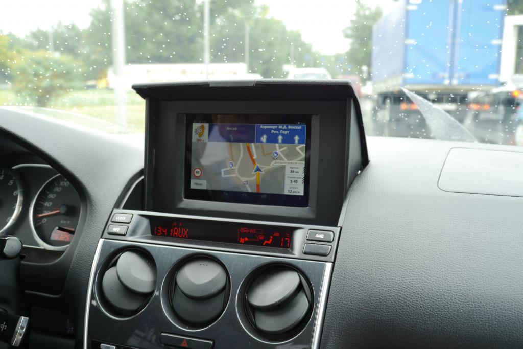

Продолжаю усовершенствовать совой девайс:
Управление так же как и раньше, 3х позиционным тумблером.
Сейчас он выглядит так:

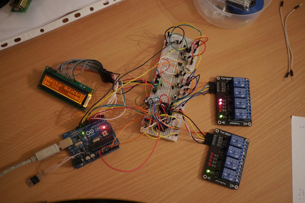

И наконец-то дошли руки до разработки устройства управления всем этим.
Устройство разрабатывается на основе АРДУИНО УНО, закладывается некоторая логика подъёма и опускания монитора.
- При подаче/отсутствии АСС (сел в машину летом, завёл, моник поднялся, поехал, остановился, заглушил, моник опустился).
- При Вкл/выкл центрального замка с сигналки ( удобно зимой, когда запускаешь двигатель с сигналки, подаётся АСС, а монитор поднимать не нужно, нужно поднять только тогда, когда открываешь дверь с сигналки)
- Только ручной режим, управляется подъём монитора только с дополнительных кнопок в салоне.
- Управление питанием планшета в зависимости от выбранных условий.
Все параметры выбираются через меню, 2мя кнопками.
Всего предусматривается 4 кнопки, 2 для перемещения по меню по принципу как в GoPro. Вполне удобно. И 2 кнопки для ручного управления подъёмом монитора, в не зависимости от выбранного режима.
Как с программой закончу, доведу до ума принципиальную схему, буду собирать схему на текстолите, включая прошитый под АРДУИНО микроконтроллер.
В схеме используются:
- Символьный дисплей - 2 строки по 16 символов
- Микроконтроллер - Atmega328.
- Сдвиговый регистр - 74hc595 для экономии пинов вывода.
- Микросхема с инверторами - 1 инвертирует в 0 и наоборот.
- 8 реле.
- 4 кнопки.
- Датчик температуры DS1820
Вот так выглядит макетка на сегодня:
