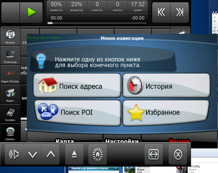

переиминовал имя и получилось заити в папку спасибо . но получилось такое

а перехват включен? и у тебя разрешение стоит 800х600, а для Igo этот шаблон в этом разрешении неподходит. Для 800х600 шаблон будет в следующем релизе дня через два-три.
