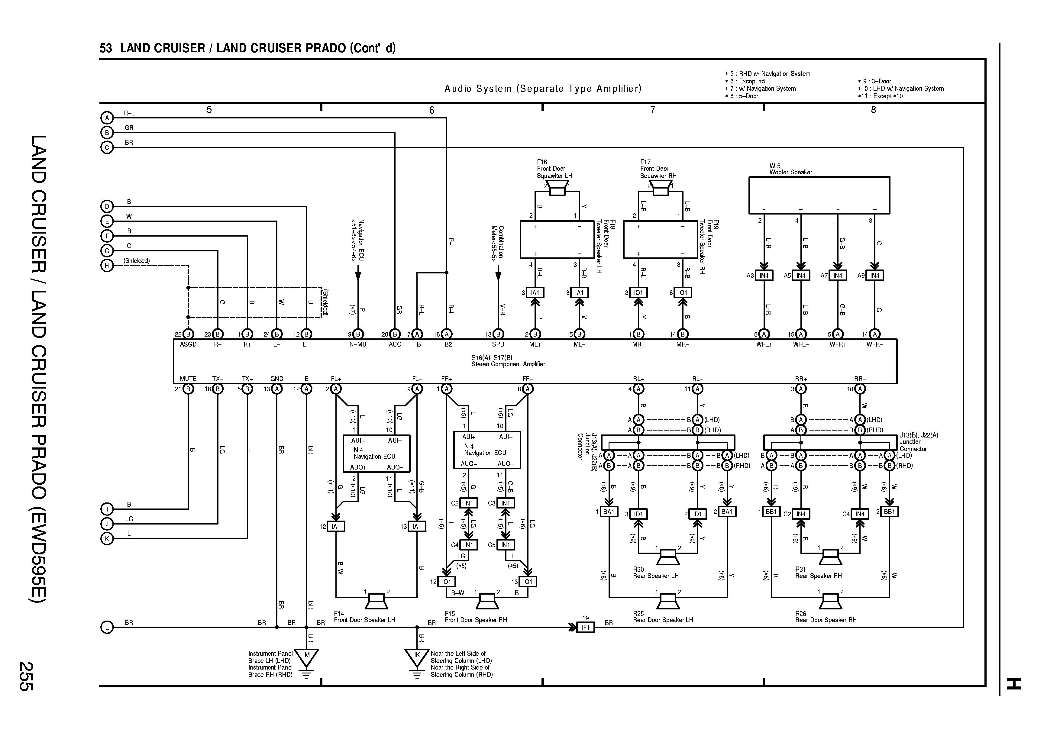

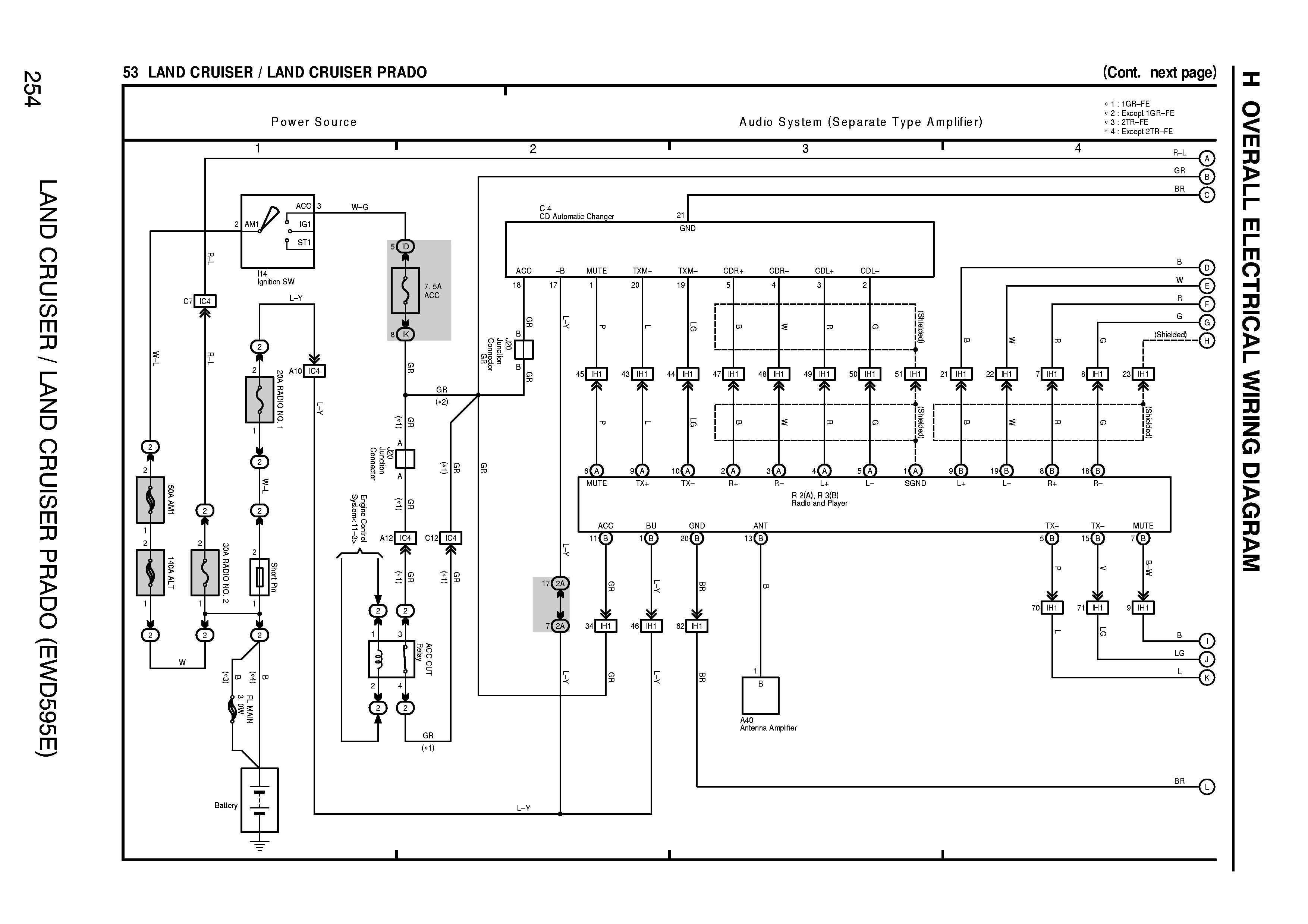

вот схемы и усилка и самой головы. Какие будут соображения, возможно ли его использовать при замене головы на другую, или для усиления 4-1 с компа?
